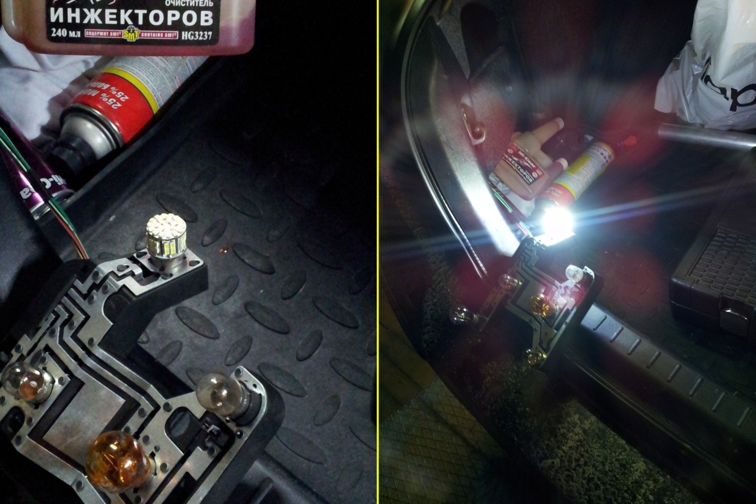

Если на лампах накаливания стоп-сигналов тоже 4 вольта - то где-то цепь перемыкает с плюсом и ECU нипричём. Не сможет оно дать такой ток. unsure.gif
Дата 23.11.2012 - 07:23
Цитата (karel @ 22.11.2012 - 22:37)
... плюс светодиоды в фонарях и конденсатор! Все, больше вариантов нет!
Жень, appl.gif, так оно и было laugh.gif !
Как только увидел 4 вольта на 19-й ноге, полез в фонари. Вскрыл, а там китай-пром ohmy.gif . Воткнул обычные лампы и всё стало на свои места .... почти 199.gif

Интересно, что никто не заморочился вторым неизвестным в уравнении - как человек ездил без прблем до появления неисправности 2017.gif . Ведь сетодиоды в стопари были вкорячены не им, а предыдущим владельцем ...
Дата 23.11.2012 - 22:21
Ну почему же..Хотя смею предположить,что проблемы начались после перегоревшей лампочки.
Цитата (submehanic @ 21.11.2012 - 10:11)
горят, кроме среднего (лампочка наелась),
Дата 23.11.2012 - 22:32
Цитата (denkisan @ 23.11.2012 - 15:55)
Т.е  если оставить Лед лампы в стопарях а в повторителе по центру оставить лампы(у) накаливания, то холодная нить не даст напряжению превысить уровень в несколько десятых долей вольта.
appl.gif Естественно.
Когда я спосил у хозяина авто: "а что с центральным/средним стопом ?", в ответ услышал: "А у меня его нет ..." diatel.gif
