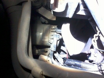

Доброго всем! Авто Шкода Фабия 1ю2 2006 Владелец заказал сделать ревизию стартера ,,мол иногда молчит,,Провод 50 надломлен исправил ,но втягивающего не обнаружил. kto.gif В инете такого тоже не нашёл(нужно наверное снять его ради познавательных целей--не когда было)А теперь вот вопросы остались ,,что это за стартер ? Фото с телефона
Дата 23.11.2012 - 23:36
Снимок на 180 градусов развёрнут
Дата 24.11.2012 - 00:06
От фотку не очень ясно, но если по силовой провод полезешь, то должно попасть на силовое реле с мощной контакт как во втягивющей. Оно подает + прям на стартера и начинает крутит, а ход бендикса инерционно появляеться. Бь!л токой у моего ,,Воксхола".Почти не встречаються. Чувствительнь! к недозаряженной АКБ и чистотой винта под бендикса.

Да...., если тягового нет, то возможно инерционный. У знакомого есть Шкода Фабия, посмотрю при случае, но сомневаюсь что такой будет. Тут их на Шкоду выбирать-неперебрать!

Да есть такие стартера, во всяком случае на грузовых, Икарус, Татра. Втягивающее внутри стартера.
Дата 24.11.2012 - 23:35
колдун, в Икарусе и Татре есть поле где развернуться,а здесь стартер размером с кулак. Вот.Я его со всех сторон общупал--Просто цилиндр Может ещё попадётся!

На татре 815 были стартера круглые На поверхности имелось лиш 2 болта для подключения АКБ и 50. Втягивающее стояло в торце под крышкой. Шофера его звали "торпедой"

У этой гадости втягивающее внутри, если можно так назвать одну выкидывающую бендикс обмотку.
