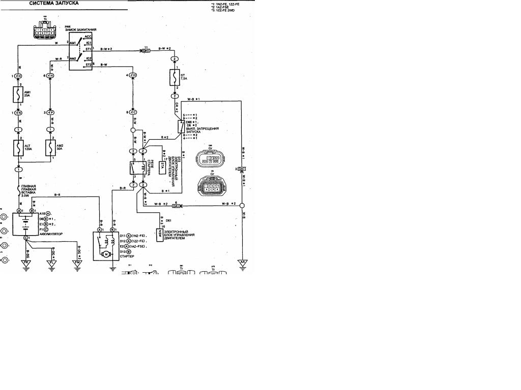

Вобщем прошу совета. Хочу на дэу эсперо поставить предохранитель общий, между акб и стартером, и акб и остальными потребителями, после клеймы. Можно ли так сделать и какие лучше использовать?
Дата 25.11.2012 - 05:28
По защите силовой стартерной цепи вот свежая темаhttp://autodevice.ru/forum/index.php?showtopic=10079&hl=,Вам решать делать-ли это,я бы не стал.А защита всего остального,вот как делают Японцы на Тойотах(и предохранитель главный очень желательно что-бы не был подделкой):
