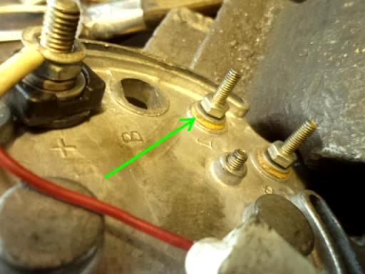

Снимаю на стол и проверяю D тестером на "корпус"-коротыш. Оказалось что клиент при самостоятельной разборке/сборке на клемму "W" одел две текстолитовые (обе изоляционные) шайбы, а на клемму "D" оставшиеся две металлические и замкнул ее на корпус. Но почему тогда от кратковременного прикосновения плюса работал генератор и не сгорали дополнительные диоды? Для себя объяснил только одним-генератор в районе этих выводов был забрызган белой эмалевой краской. И видимо она, подгоревшая на металлических шайбах от кратковременной запитки и сыграла роль своеобразного полупроводника. Естественно разобрал генератор и проверил мост-все отлично! Сечас на машине он работает прекрасно, клиент доволен. На фото другой, "свежий", генератор для наглядности. На клемму D обозначенную стрелкой клиент и надел обе металлические шайбы... Редкий однако случай...
Хотя на этих генераторах (при бестолковом ремонте) чаще всего из щеточного узла "теряют" маленькую изоляционную прокладочку и наглухо прикручивают "Ш" интегрального реле-регулятора (винтом напрямую) на "массу".
