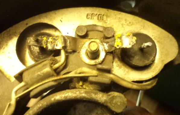

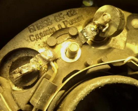

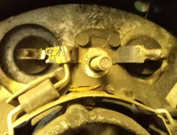

Так, агитплакат нарисовал...., теперь описание с подробностЯми: Выложил я как-то в фотоприколе демотиватор про "Ладу-призрак". Вот и продолженьице той истории. Ну не захотел клиент приезжать.... пришел пешком! Сегодня пришел, а звать его Рома. В руках у Ромы пакет. В пакете ГЕНЕРАТОР Говорит, доездился что (ну не было времени приехать на ремонт и все тут) сел аккумулятор совсем. И как последний реанимационный метод-решили они с товарищем-автолюбителем "прикурить" от другого АКБ (товарища). Вот и покурили... Присоединённое изображение (нажмите для увеличения) ![]() |

а на фото помоему банальная переполюсовка.... |

И курят и курили без вреда генератору,а вот АКБ взорваться может |

Что-то смутные подозрения у меня, в смысле продолжении истории... как бы и в самом деле не докурили. |

Так у него генератор вышел из строя ещё до прикуривания. |

Сейчас уже трудно о генераторе судить. Начались первые морозцы и началось, в том числе и по мелочам-то недодает, то ремень ослаб. Зря он тогда не приехал когда договаривался. Вообщем, УПЕРТЫЙ клиент! Когда уносил генератор я спросил про аккумулятор. Ответ конкретный и короткий -Нормальный, заряжен. А я вот думаю, не замкнул он у него? В любом случае время покажет... А так, я противник любого "прикуривания"! Нужно просто следить за машиной, раз имеешь ее. |

По фото впечатление ,что просто они и понятия + и - не понимают,явно патСаны.Так,как при обычном отказе генератора,останется по любому одна из фаз целая,здесь все три,ну или оставшиеся две дожгли,только при переполюсовки такое возможно ! Водители-хозяива иномарок более трепетно относятся к своим авто и не лезут сами и не доверяют соседу ремонт авто,а обращаются к спецам. |
