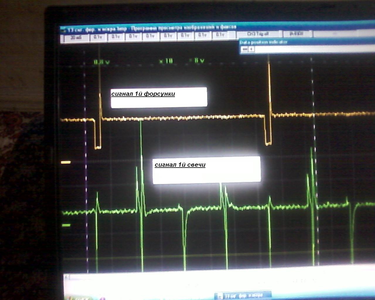

Я ничего пока в машине не менял.Ошибка действительно появляется.При отключении-включении 1й форсунки (програмно) слышны не значительные изменения в работе двигателя.Имеется осцилка, НО она меня вообще в ступор повергла diatel.gif
И снова проблема, осцилка в bmp формате-не грузит kto.gif Вы не можете загружать такой тип файлов.

Как с чего и каким датчиком снималась осцилка "первой свечи"? Это вторичка или первичка?
А по машинке, не помешает самому компрессию померять. На полностью прогретом. Двигатель случайно не 1,6? Не плохо бы осцилку по датчику разряжения глянуть.
Дата 1.12.2012 - 18:54
Осцилка снималась 5ти канальным осцилом приобретённым на этом форуме. Осцилка вторички
Двигатель 8ми клапанный. документов на авто не видел. Водитель на автобусе на маршруте, машина на стоянке караулит место для автобуса.
Дата 2.12.2012 - 00:10
Цитата (ПростоДед)
Осцилка вторички
Цитата (ПростоДед)
Через 2 - 3 минуты работы появляется ошибка "многочисленные пропуски воспламенения в 1м цилиндре"
Я так понимаю, что осциллка, приведённая выше, снята как раз по прошествии этих 2-3-х минут, поэтому вторичка и "кривая" - искра есть, а керосина нет, остальное между ними - наводки.
Как вариант: щуп осцилла - на лямбду и карбклинером заливать воможные места подсосов: уплотнтельное кольцо форсунки 1 цил., прокладка впускного коллектора в районе 1-го цил., соединения (на хомутах) вускного коллектора и т. д., при этом наблюдать за изменениями осциллки лямбды и работы двигателя.
Это не вторичка, а хрень какая-то. Похоже что-то с конденсатором произошло (он в датчике). Один его конец припаян к датчику, второй к оплетке кабеля.
