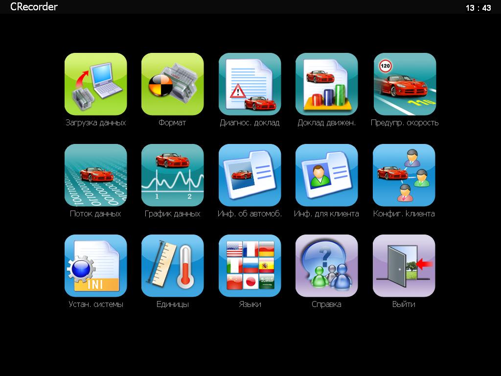

А вот полюбуйтесь, чего я взял http://avtoknopka.ru/shop?page=shop.produc...category_id=109
Сегодня опробовал на Мицубиси Лансер.
Остальные картинки по ссылке http://zalil.ru/34015899

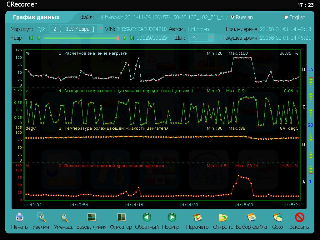

Володь, пишет все что может прочитать по OBD2 (сколько параметров зацепил на Лансере?), а затем ты всех их можешь просмотреть группами по 4?
Гм, действительно, интересно.
Перевод на русский от лучших китайских переводчиков. Ну, это мелочь, эстеты могут переключить на английский.

Параметров там вроде 49 пунктов он вычитал. Может с других машин - другие, я больше не пробовал.
Группами по 4 они все и видятся (в графическом варианте), только можно ли тасовать по своему усмотрению - этого я пока не понял. Я кручу стрелки справа - они перемещаются как то, но почему то стрелок много и на все реагирует. Масштаб можно менять. Можно в текстовом формате смотреть, с прокруткой. VIN оно само записало, я вообще ничего не настраивал: - воткнул в разьём, включил зажигание, через несколько секунд равномерно заморгало - значит связь пошла - и поехали. Перевод понятный. Мне понравилось, не ожидал от такой малявки.
Я вот с интересом увидел, как заметно меняется температура воздуха при изменении газа, думал она более-менее постоянна.

Вот Приора, 1.6л.16кл. М7.9.7 Е3. Первый раз приехал до покупки Crecorder, жалобы: - утром может долго заводиться, на ходу может глохнуть, может и нормально. Из ошибок было "Низкий сигнал ДПДЗ", снялась. ДПДЗ по осциллографу в норме, параметры в норме, дефекта при мне не проявилось, проехались километра три. Сказал ему, что ошибка по этому вот датчику, посоветовал приехать ещё раз, повторится ли ошибка.
Вчера приехал, с заменёнными ДПДЗ и РХХ, жалоба та же, с той же ошибкой, которая снялась и не проявлялась, опять проехались вокруг посёлка - дефект не проявился. Воткнул ему регистратор в разъём, сказал, чтоб приехал утром. Сегодня посмотрел, что там записал регистратор - видно, что показания ДПДЗ "железно" упали в ноль с какого то момента.
Подключил сканер, подложил под лапку дросселя упор (открыл на 20%), он на показания смотрит, я проводку туда-сюда дёргаю - показания ровные. ни разу не проявилось. Разьём с ЭБУ сдёргивал, всё чисто и ровно. В сам ЭБУ не заглядывал. Поставил ему свой ДПДЗ, отправил ездить. Так и не понял, где дефект.
Пример написал к тому, что кое что Crecorder показывает. Правда толку я не дал, а подменного ЭБУ нет.

Crecorder зафиксировал, что ошибка появилась через 2км после утреннего старта. Ехал он ко мне 20км, весь процесс езды записан. В помент пропадания сигнала ДПДЗ ни один параметр не дрогнул.
