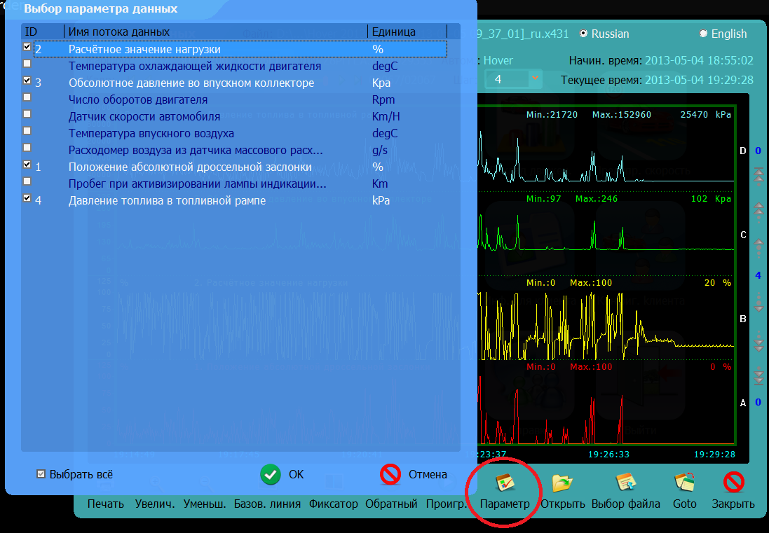

Не нашёл в оболочке рекордера возможности выбора нужной последовательности графиков. Нужные для отображения и анализа графики удобнее смотреть в одной временнОй шкале и на одном экране, листание стрелками не удобно, поскольку и маркер сбрасывается и другое управление.
Шамиль Загидович, кнопка "параметр". В появившемся окне надо снять все галки, а затем поставить в нужной последовательности.
Дата 19.10.2016 - 11:03
Спасибо за подсказку , Павел! Не учитывал то, что надо было сначала скинуть птичек, теперь вроде разобрался, а то анализировать когда событие кратковременное без синхронизации графиков на одном экране очень сложно, сейчас не распечатывая разбираюсь прямо с экрана.
