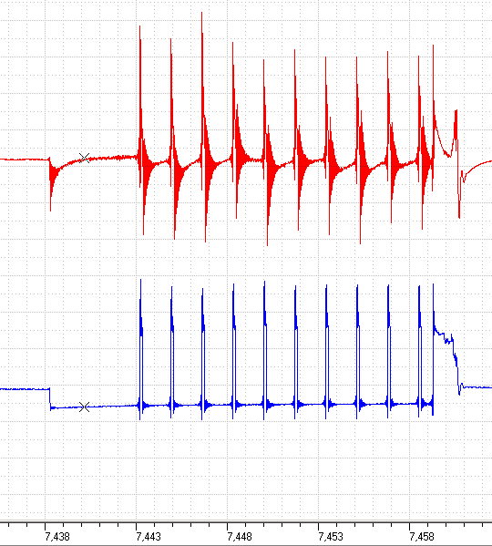

Вот кстати, как вторичка/первичка при прокрутке выглядит (это одна искра, точнее пачка, состоящая из нескольких искр).Причем период между вспышками и количество искр в одной пачке разные, что тоже не вяжется.

С таким зажиганием можно любое железо уничтожить. А с бензином в масле гидрокомпенсаторы точно не дружат. Метки на место, масло в утиль а там видно будет.

А по искре- на прокруттке она такая и должна быть, если не брать в учет периодичность. smile.gif
