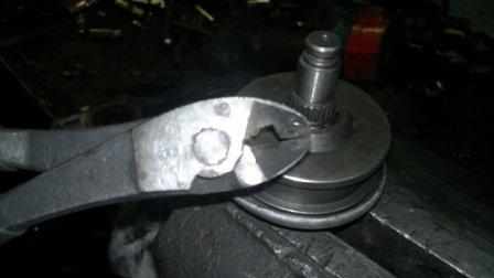

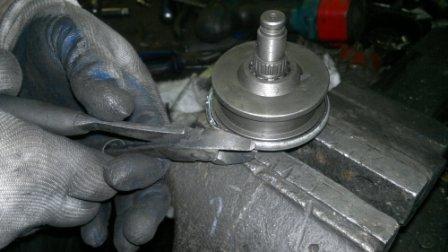

Никак не сфотографирую.
Развальцовывает тяговое как консервную банку.
Надо начать только отвёрткой или ножичком, чтобы можно было зацепиться.

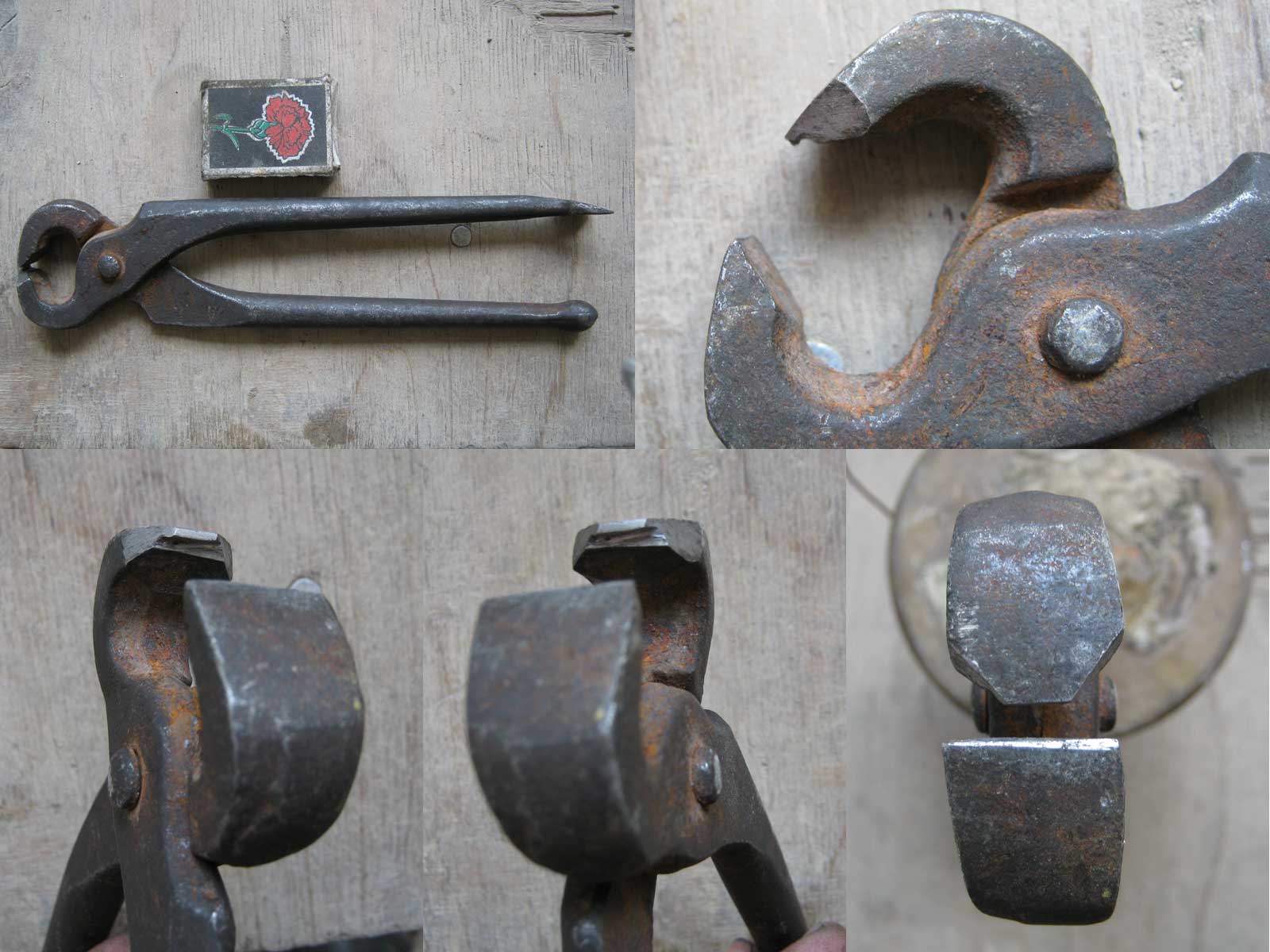

Дата 12.07.2013 - 17:37
Попробую при случае... где-то старые клещишки есть. Здесь преимущество что усилие от корпуса тягового идет, карболитовую "крышечку" не поломаешь.

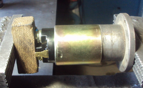

Красота завальцовки тяговых реле это конечно хорошо, но важнее сделать эту операцию правильно, ничего не упустив. В другой теме я уже писал о провале контактов (ход плунжера после касания контактной пластины). Перед завальцовкой надо убедиться, что провал на легковых стартерах примерно2-2,5мм, на тяговых реле с большим общим ходом плунжера естественно будет больше. При меньшем провале будет нечеткое замыкание, при гораздо большем - возможна механическая самоблокировка стартера.
Далее. Все часто встречали оторванные концы обмотки от задней крышки. Катушка плохо зажата внутри корпуса и смещения ее даже на доли милиметра приводят к отрыву концов. В нормальных тяговых реле катушка завальцовывается обязательно через упругий элемент, компенсирующий большие темературные перепады. Это или резиновое кольцо спереди катушки, или стальная упругая шайба сзади, под крышкой. И вот перед завальцовкой этот элемент необходимо сжать! Тяговое реле сжимается в больших тисках, спереди подложена металлическая шайба, чтоб не повредить гильзу плунжера, а сзади деревянная проставка с отверстиями под контактные болты крышки, чтобы усилие тисков передавалось или на центральный выступ крышки или на гайки конт болтов. Сжимать без фанатизма, за долгое время мне не удалось сломать ни одной крышки. После сжатия тут уж можно и герметик или клей наносить, а затем завальцовывать маленьким молоточком с противоположных сторон, периодически проворачивая реле.
Все написанное проверенная временем и информация, кто не поленится вникнуть- не пожалеет потерянного времени.
