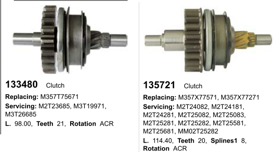

Мазда Милления (кседокс 9) г.в.1996,объём 2,3 л.двигатель КJ.

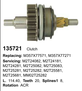

Буксует бендикс , но не могу найти не какой информации о нем..клиент говорит что бендикс ему уже делали не давно. Со слов клиента бендикс похож на 135721, точнее он утверждает что он точно подходит по размерам кроме количества зубов. На его стартере 21 зуб. Всё что нашёл так это номер стартера
, и то не уверен точно, М2Т25981. Подскажите по бендиксу или по стартеру новому.

http://www.hcdk.com/default.aspx?id=7&productid=133480
Стартер пипец редкий, даже для нас. Еще на 18 зубьев бывает. На этом же авто.

дВася видел я этот вариант, там другая длинна .А как вариант вот такой путь решения....взять 133480 и поставить вал с родного бендикса,шансы что подойдёт всё таки есть.

Если бендикс пытались починить из плеч растущими руками, скорее всего запорот вал. Вал может не подойти просто потому что другая конструкция, или производитель решил другой размер применить. Стартер не раскладывается нигде где пробовал. так же просмотрел все каталоги которыми пользуюсь когда в карго нет. Пожелайте клиенту удачи и крепкого здоровья, пусть б/ушку заказывает, смотрел продают эти стартера 700-900р.
