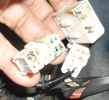

Андрей Сергеич, а главный виновник обычных глюков подковёрных в каком состоянии? Если владелец от водички в салоне от снега и резиновыми ковриками -коробами не защитил, то его ждёт участь всех Ланосоводов, которые у меня в разряде ездунов ,ездоков и ездюков. Вот до какого состояния доживает разъём и особенно пины находящиеся постоянно под плюсовым напряжением.

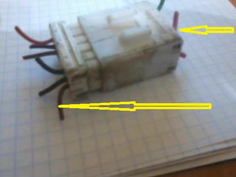

Там не просто резюк,а ещё и диод последовательно(разламайте сгоревшее)Газовать водителю не придётся т.к есть лампа АКБ Вот если она перегорит,тогда и вступает в работу данное изделие(По схеме то ведь лампу АКБ ,,тушит реле,если оного нет применяется это чудо.И ещё если оно горит даже если вы прсто разъединили всё равно жди неприятностей.Нужнно смотреть разъём под сиденьем ,который изобразил denkisan
Дата 6.12.2012 - 22:27
именноно из-за этой зелёнки грелся резистор.Теперь можно сказать ,что дальше будет(Выключает зажигание машина не глохнет,на стоп нажал-заглохла)Этот розовый провод с резюка в разъёме denkisanнаходится рядом с проводм стоп-сигнала(для коробки автомат) хоть коробки механические,а провод заложен
