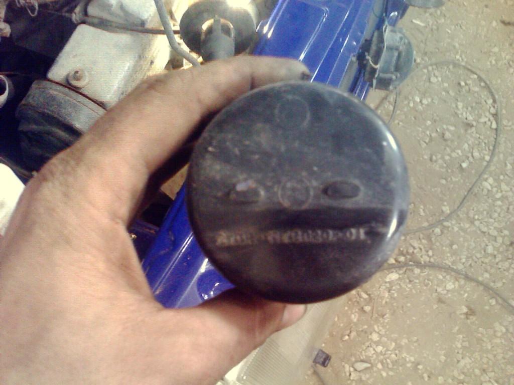

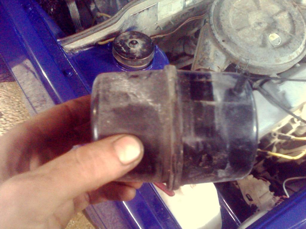

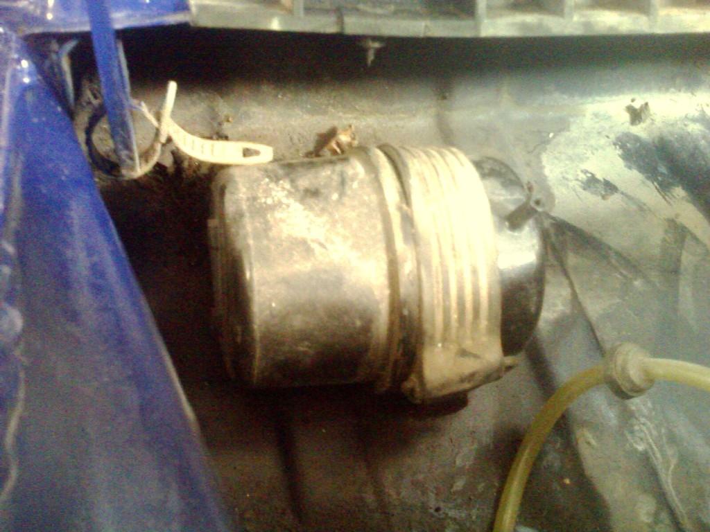

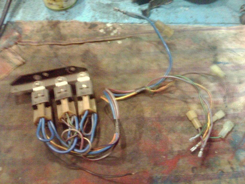

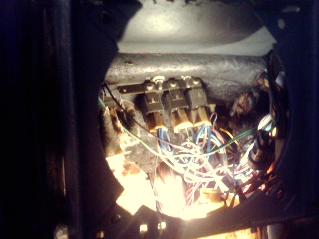

Сегодня приехала-чудо карбюраторное. Стоит боченок с одним входом ,причем с завода, крепеж заводской,я так и не вьехал шо це таке? И это еще не всё были обнаружены 3 релюхи, с левой стороны от щитка, крепление разводка говорит о том, что это не кустарщина, а с завода , я тоже непонял? Вот прицепляю Присоединённое изображение (нажмите для увеличения) ![]() |

А подобные бочонки попадались на ино-там где управление заслонками печки вакуумное. Не знаю, зачем в 9-ке это, но можно по шлангу посмотреть. |

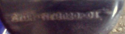

Уже Темрюкский акцент просматривается А подробней цифирьки можно ?: Присоединённое изображение ![]() |

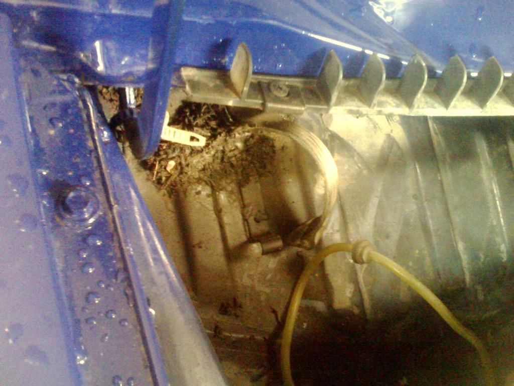

Шлангов от энтой штуковины не сохранилось! АААА заинтересовались! |

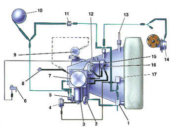

"10-ваккумный резервуар" видимо для компенсации скачков давления(разряжения) в вакуумной магистрали Присоединённое изображение ![]() |

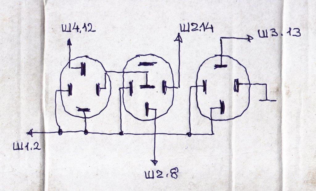

Вот схемка релюх, похоже на скандинавию, как писал великий karel! Присоединённое изображение (нажмите для увеличения) ![]() |

Еще отличие:-задний плоский жгут аккуратно упакован в реиновый кожух, начиная с заднего сидения и дальше в багажник, и тоже не кустарщина. |
