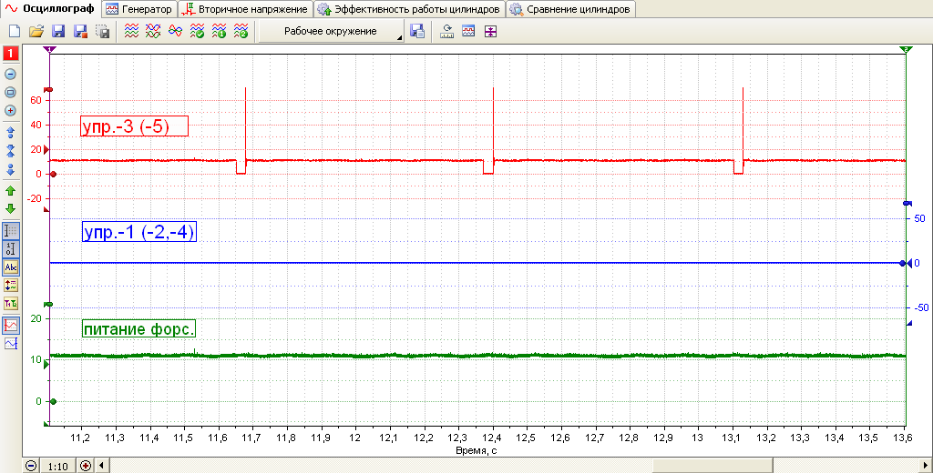

С проводкой там всё нормально. Сегодня обсудили тему с Женей (karel) по телефону, к логическому завершеию так и не пришли. Вот почему: управление ("посадка" на "0") на 1, 2, 4 форсунки появляется ТОЛЬКО при подключенном к разъёму ЭБУ и ТОЛЬКО при включеном зажигании. Поэтому пока сделали выводы, что виноват всё-таки драйвер. Но до сих пор не понятно почему он так глюкнул (держит постоянно открытыми 3 форсунки из 5-ти) и как выяснить сдох он сам или "кто-то" заставляет его открывать эти форсы kto.gif . На осциллке (при покрутке стартером) - управление форсунками и для наглядности - питание:

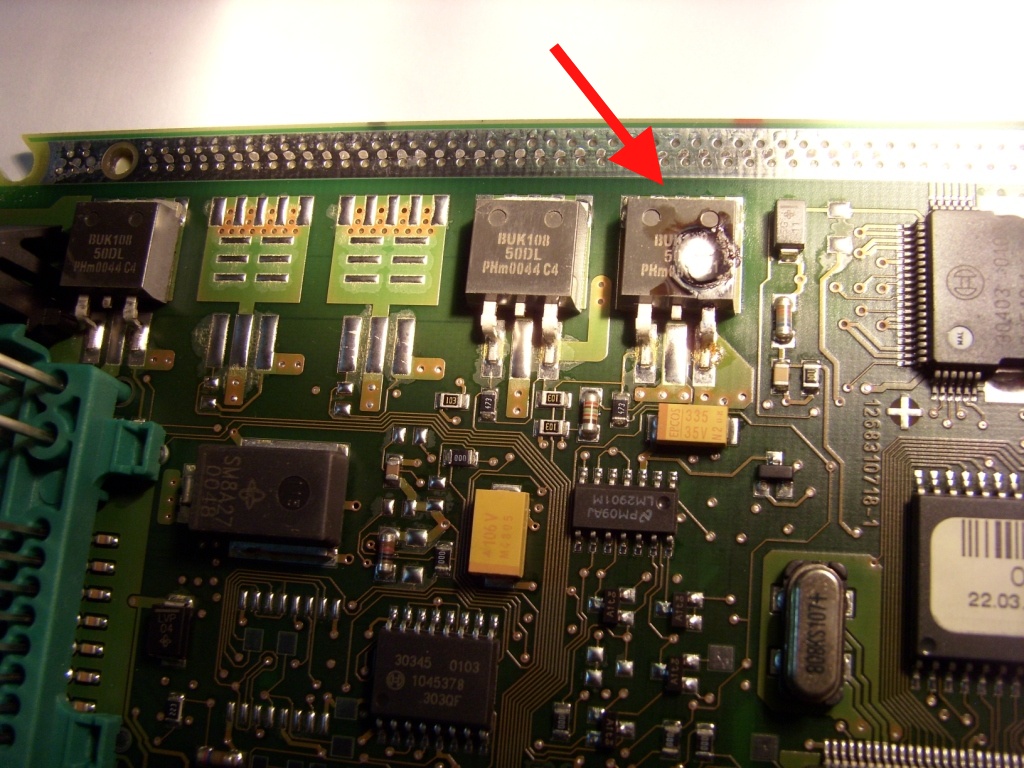

Сегодня вскрыл ЭБУ, почувствовал знакомый запах и увидел убитую деталь на плате, было уже обрадовался, но оказалось - взорванный полевик как раз на управление клапаном гидромуфты:

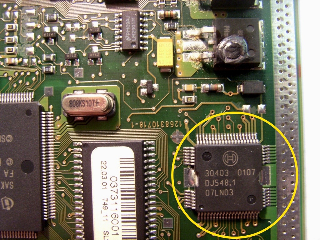

Рядом со взорванным полевиком драйвер форсунок (если я правильно определил unsure.gif )
Дата 8.12.2012 - 22:05
Если всё же накрылся этот драйвер, блин, как его менять, я такое никогда не паял blink.gif .

Хм, хороший вопрос. И что, молчить? ИМХО, если только под питание открь!вает, похоже оконечной транзистор здоров, нет пробив. А по управление , неплохо вскрь!ть и посмотреть под линзу на наличие окиси от водичка, или потекший кондер. А искра нормально по очереди на всех?
Неплохо снят сигнал на плату на вход драйвера 1, 2 и 4. Если норма, драйвер похоже сдох /где то после входа и прежде оконечного/, но как то не вериться. Смотри и за плохое посинение /вообще перемена цвета по дорожки, возле пайки елементов/, нагрев елементов, холодние пайки....
П.С. Движок форума глючить. Хоть сейчас видел, что есть и другие пость! прежде мой. И так, то что сказал Борода /об Лаунче/, не считаю невозможно. О пайки новой драйвер, кажеться авантюра с предизвестенной конец. Лучше поискать ЕБУ б/у на разборки.
Если убрать с платой взорвавшийся драйвер гидромуфть! и почистить хорошо плату от нагара, есть какой то процент вероятности проработать форсунки. Неплохо проверить, хотя и не очень вероятно

Тогда неплохо вь!яснить на 100% причина взорвание полевика на клапан управление гидро муфть!. Иначе есть риск и следующий комп уложить...
Я бь! замерил потребление тока и алгоритм управление. Если только открь!т/закрь!т, то остает короть!ш межвитковое, или к корпуса.
http://www.codecard.lt/electronics/bosch-i...r/prod_401.html
По сравнению со стоимостью блока сущие копейки, только подождать придется kto.gif

Ну и еще-соседство выгоревшего полевика и драйвера навевает на мысли. Не мог ли нагрев транзистора вызвать повреждение какого то перехода в плате?
