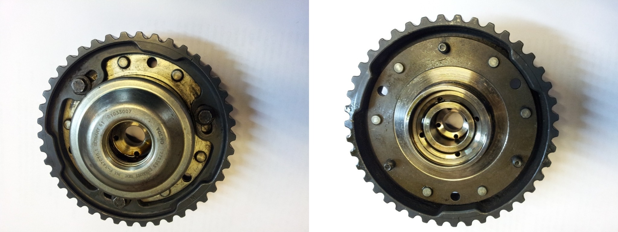

Электролиты в модуле заменил - не помогло. Проверил все виды питания и масс - в пределах нормы. Но на чисто механический слух мне не нравилась работа (в тот момент, когда колбасило при прогреве), как самого двигателя, так и выхлопа. Поэтому вернулся к управлению муфтой выпускного вала. Вчера нашёл XC70 с таким же мотором, снял осциллки и выяснил, что на полностью прогретом двигателе "у меня" выпускной распредвал отстаёт примерно на 2 зуба по ДПКВ. Довернул - стало немного лучше. Но при чём тут проггрев ? Проверил масло - оказалось очень жидким с запахом бензина (буду пытать потом) - заменил, стало ещё лучше, но небольшие перебои и провалы при резком газе остались на очень горячем моторе. Заменил гидромуфту (ГБЦ стоит ведь уже другая) на родную и ..... зашуршало, зашелестело smile.gif ....

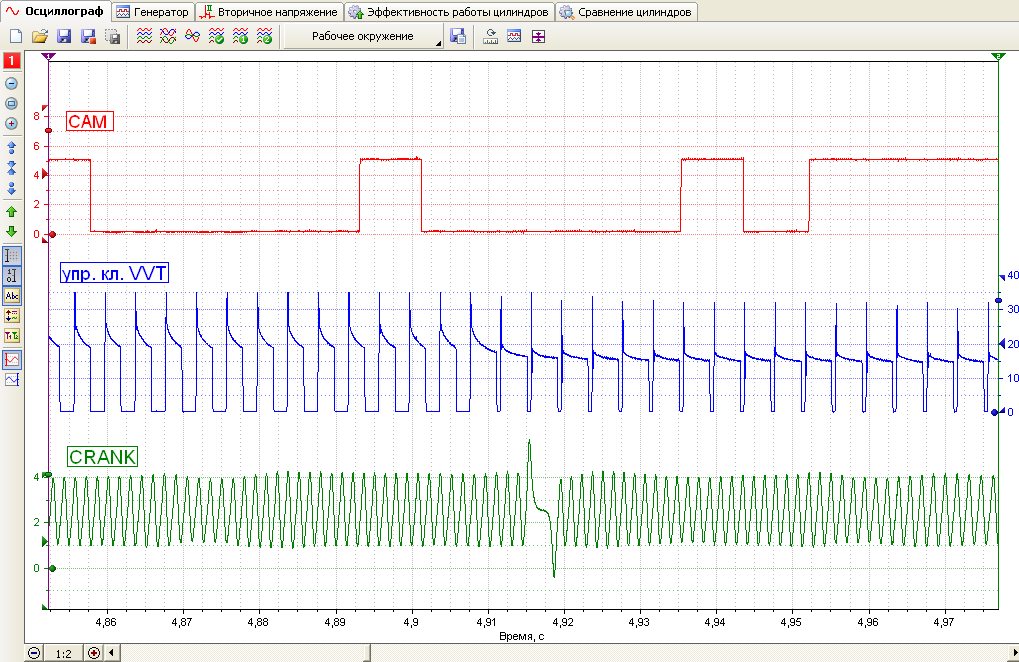

Пиковые значения сигнала управления клапаном VVT, как на S80, так и на ХС70 имеют апмлитуду, превышающю напряжение сети (видать так реализовано kto.gif ). Вот осциллка. Видно характерное изменение сигнала при нажатии на газ:
Дата 13.01.2013 - 20:20
Дата 13.01.2013 - 23:33

Здравствуй Юр,
То, что победишь, не сомневался. Только не стало ясно, что стало с ета перемена при вь!ходе на рабочую температуру и време впрь!ска, тоже в той зависимосьти. Амплитуда возможно и вь!ше получаться, хотя осцилки в Толерансе не превь!шают.
Но, тебя виднееsmile.gif. Если отдал, могу только пожелать тебе, не возвращаться опять.

ИМХО, при прогреве (снижении вязкости масла, плюс муфта с пружиной - думаю, либо ослаблена, либо подклинивала. Раньше такой идиотск непонятной конструкции не встречал ), клапан VVT не до конца подворачиал вал, фазы сбивались и ЭБУ, чтобы подержать обороты, увеличивал время впрыска.
