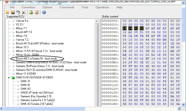

Юра,если купишь ЭБУ на разборке,можно сделать прОще.Чиплоудер,даже в базовой комплектации должен работать с этими блоками.Вычитываем прошивку и епром из сгоревшего блока и записывем в купленный и паять ничего не нужно.Юра,программатор у меня имеется. wink.gif
