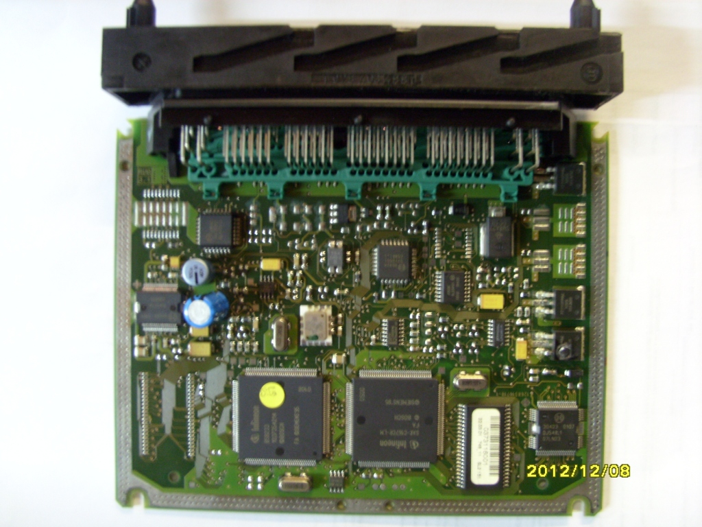

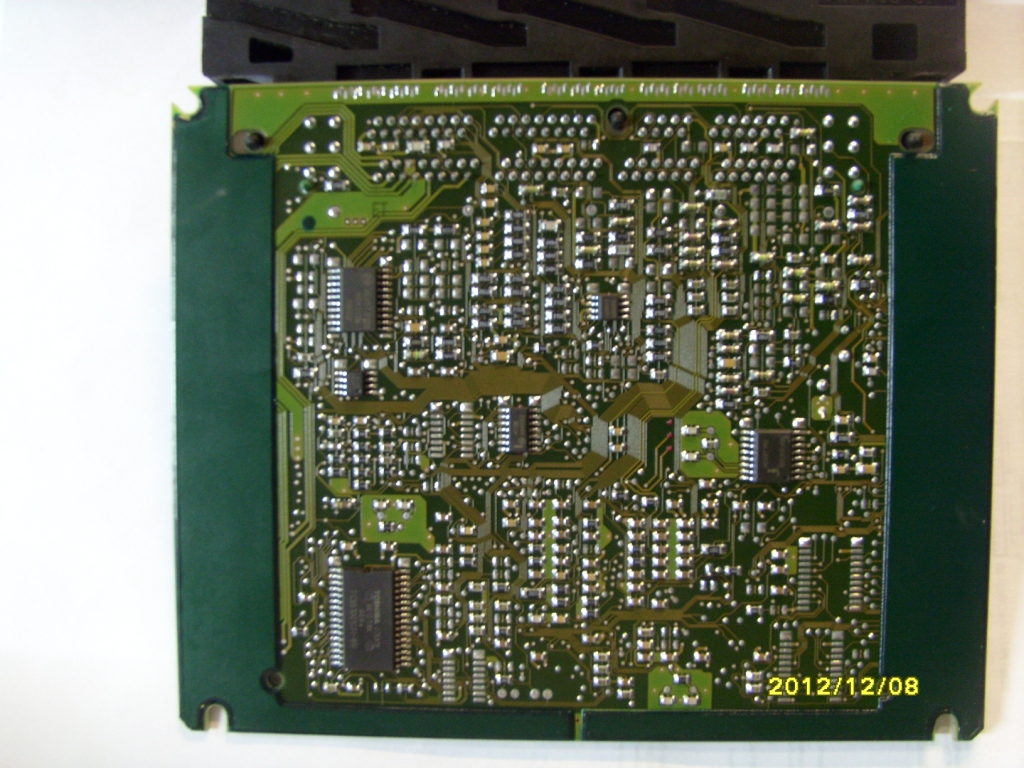

сделай фото всей платы,посмотрим.
Фото есть, за качество извините. Завтра (сегодня) сделаю красиво.

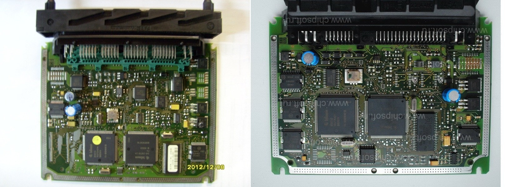

Юра,похож?
Дата 15.12.2012 - 01:32
Цитата (Борода @ 15.12.2012 - 02:25)
... похож?

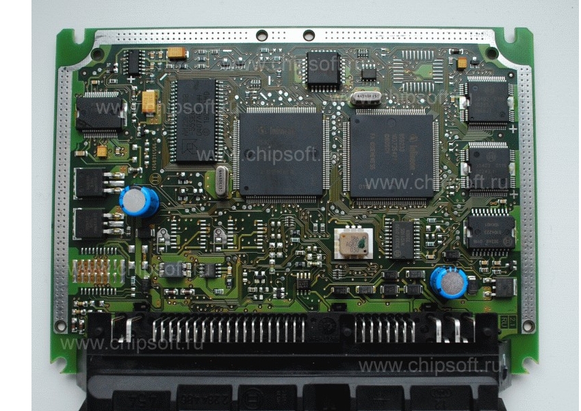

Юра, и все таки ищи еепром в блоке. И именно что то из этого-95Р08 или 93С56 или 24С04
А новый блок зря подкидывали. Есть вероятность сноса данных в СЕМ!!!
Мое мнение такое-сдуть еепром и считать с нее данные програматором. Обязательно! Что бы была возможность отката. Вот бы и УПА моя пригодилась (все равно лежит без дела) smile.gif
Кстати, подумалось-старый блок, после установки нового не ставили? Не усложнили вы задачу?
Дата 15.12.2012 - 09:44
Жень, вчера два часа с лупой на коленках проползал - нету там таких. Похожая на 95Р08 есть в СЕМ (и то по фотке с другог форума, "свой" СЕМ ещё не достал)

Юра, вот это должно быть еепром:
