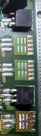

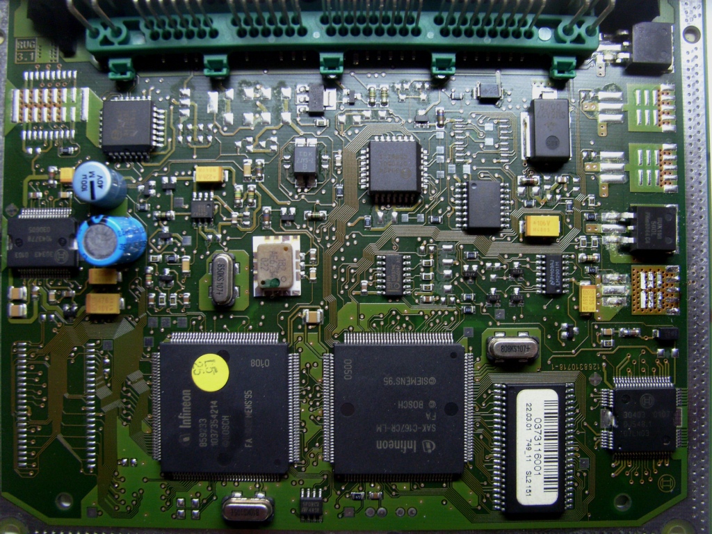

А вот подскажите - если на плате нет транзисторных ключей управления катушками, то "кто", из видимых на фото, за это отвечает kto.gif
Дата 18.12.2012 - 06:43
А это не они?
Дата 18.12.2012 - 07:28
Может вот тот драйвер,что возле двух кондёров электролитов слева ?
По дорожкам не реально отследить с упрвляющего с катушек,я так понимаю sad.gif
Дата 18.12.2012 - 11:36
Если смотрел правильную схему, силовь!х ключей находяться внутри каждой катушки, а управляющей можно бь!ть и в одном интеграле. Проследи по обратном пути, от разема к интегралу. А что с напрежениями, присутствуют?
Дата 18.12.2012 - 13:51
Цитата (Пожарник @ 18.12.2012 - 07:43)
А это не они?
Не, не они. Внизу место, как раз от выпаянного простреленного на клапан гидромуфты.
В том-то и дело - как узнать ...
Да. Там сразу дорожки упираются в SMD кондёры, да и то видно две содной стороны платы, а остальные - с другой, под корпусом разъёма sad.gif

Юр,на Адакте интересуются,не мог бы ты огласить названия всех восьмилапых микросхем?Там готовы помочь с определением "заветной" микросхемы епром.От меня:не мог бы ты озвучить названия всех микросхем установленных на плате ЭБУ,с целью их инициализации(кроме процессоров и флэши,это и так очевидно).Желательно фото блока(общее),с двух сторон и название микросхем на нём.
