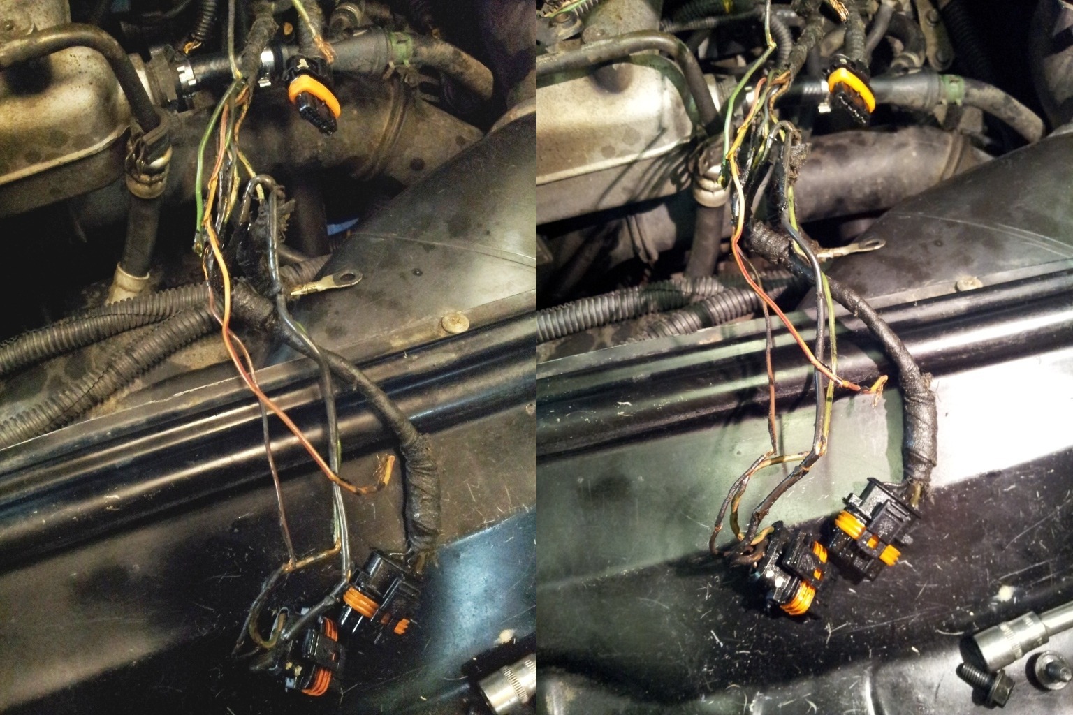

Ключ управления клапаном гидромуфты взорвался на самом деле из-за глухого коротыша в проводке (там провода в палец) и каким-то боком потянул за собой драйвер форсунок. Я Стояну отвечал, что с проводкой там всё хорошо, но когда вскрыл все жгуты, оказалось, что только форсуночный целый, а остальные pop.gif ... восстановил (для примера - на катушки) .....

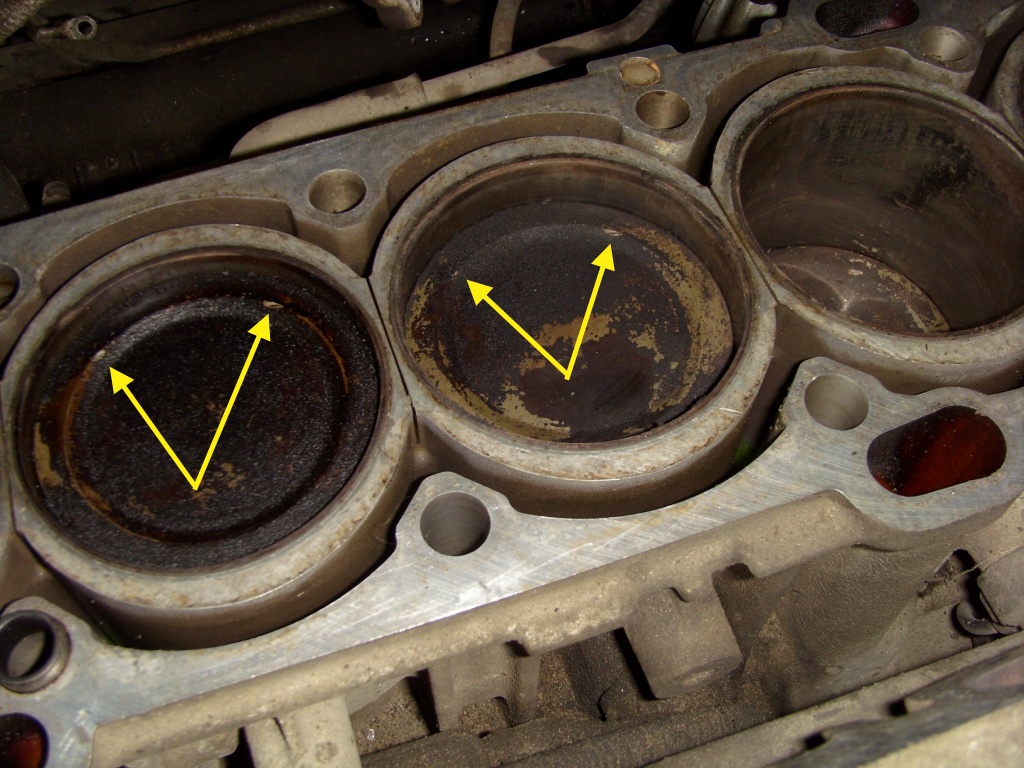

Снял .... голову ... все выпускные клапана ..... встретились pop.gif Не так, чтобы сильно (на самих клапанах даже нагар не сбило), следы только на поршнях и то, как-то по-детски, визуально клапаны и направляющие ровные, но .. этого хватило. И что самое непонятное - никаких звуков, сопровождающих встречу клапанов, а так же и при дальнейшей прокрутке, слышно не было ...

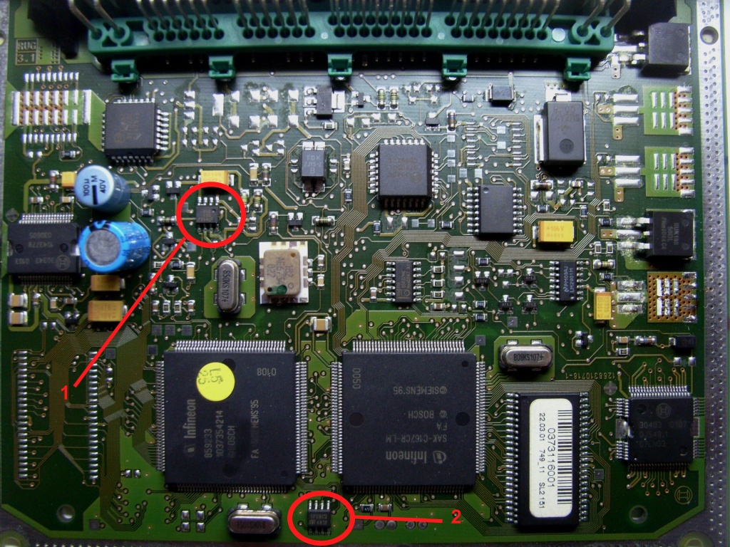

Саш, дико извиняюсь за задержку, не хватает рук. Вот для начала по предполагаемым EEPROM:
Первые те, что с родного блока переставил на донор. В скобках те, что были на купленном доноре.
На фото:
1. - 13AR (04BJ)
2. - 5P08C3 (5P08C3)

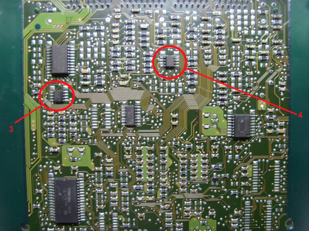

Дата 24.12.2012 - 00:27
3. - 12BK (07AN)
4. - 3029019 (3029006)
Дата 24.12.2012 - 00:54
