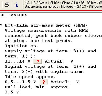

С этим я разобрался,спасибо.Не читается она ты хоть тресни,подскажите почему на разъёме ДМРВ нет 5 вольт(или их там не должно быть?).Их там четыре контакта:земля,+12вольт,сигнал ДМРВ,а на 4 нет не черта,вернее вольтметр показывает 0,2вольта на заглушенной и 0,4 на заведённой.Это случаем не ДТВ?
Дата 12.01.2013 - 15:42
Скажите пожалуйста, Вы схему или мануал по ремонту имеете?
Дата 12.01.2013 - 15:50
Нет, не ДТВ. Там его нет. Сигнал надо мерять меж 2 и 4
