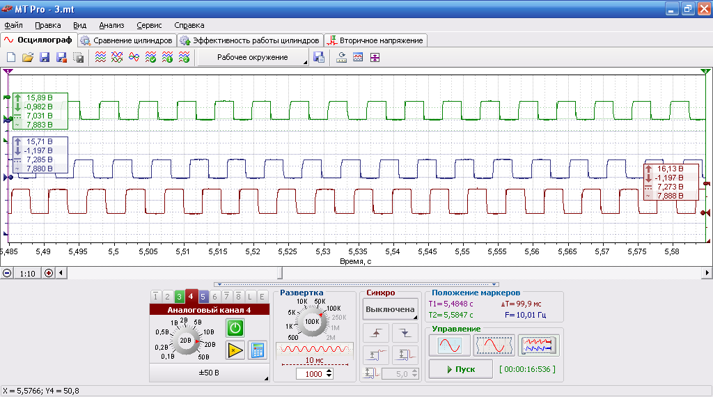

Ну вот и я с отчетом)
С утра собрал опять в кучу генератор, прикрутил три провода к фазовым проводам, для того что бы подключить осцил. Поставил все на машину. Запуск -все три фазы одинаковы. Вооружился дистанционным измерителем температуры, воткнул тестер-все красиво-14.4 вольта, генератор не греется! С прогревом напряжение начало падать-вплоть до 12 вольт.
Но нагрева нет, на осциле сигнал не меняется, только амплитуда.
Обороты ХХ-500 оборотов, причем мотор работает устойчиво-что и сбило с толку!
Догадался наконец то заглянуть в автодату-700 оборотов!!!
Поигрался педалькой газа, мозг адаптировался и вышел на заложенные 700 оборотов!
И напряжение пришло в норму!
Не знаю, что было вчера с нагревом и дымом, может и померещилось на ночь глядя unsure.gif
Но нас было двое, так что хрен его знает-может все таки был криво собран генератор. Хотя не представляю как kto.gif
Так, что всем спасибо, и не судите строго за потраченное на меня время
Может будет интересно, что я наснимал-вот скрин с трех обмоток:
