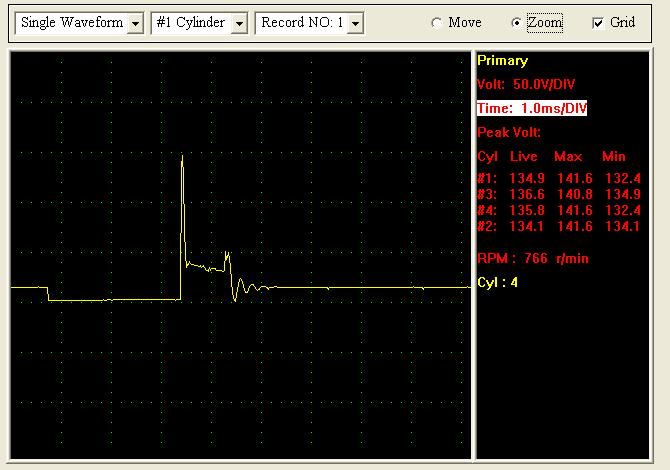

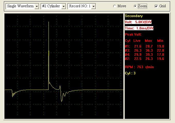

> Осциллограмы первички и вторички, Сняты с помощью ADC-2000

Решил еще и осциллограммы снять. Прикладываю.
Тут будет вторичка
След картинка первичка

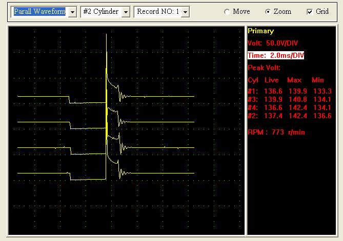

И потом парад
sdl2000
Дата 3.12.2005 - 15:54
Вот тут первичка
sdl2000
Дата 3.12.2005 - 15:56
Ну и парад, как он выглядит на компе.
На экране АДС - все гораздо приличнее.
Да, провода конечно дерьмовые на этой машине. Крышку трамблера я и не знаю как снять, чтоб ее глянуть sad.gif
Свечи - тоже в помойку...
Это сообщение отредактировал sdl2000 - 3.12.2005 - 15:57

Цитата (sdl2000 @ 3.12.2005 - 15:56)
Да очень просто! Нужна самая маленькая трещотка и головка под "торх" (Е-6 , если не ошибаюсь), или простая размером 6,5 мм . Ну а далее чуть терпения.
А снять её желательно! Во первих надо содрать с неё защитний пластмасовий колпак, под которим влага и грязь собирается, что способствует преждевременому пробою кришки. Во вторих при снятой кришке намного удобнее вставлять провода. Посадочние места в кришке очень глубокие, и устанавливая провода, если кришка на моторе, не всегда удаётся их просунуть до конца. Ченм эт о черевато- думаю, обяснять не надо!
Сам то доволен?

Спасибо за совет! Передам владельцу - пущай снимает.
