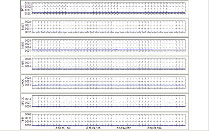

Сложно сказать о поведении прошитой машинки не зная чья и какая прошивка, но обычно если ошибка по нагревателю , то контроллер сваливается в аварию, и по ДК может не ориентироваться, т.к. у него информация о неисправности даже при горячем датчике - нет подогрева- значит данные с него недостоверные, хотя для первого ДК в нагрузочных режимах вполне хватает нагрева от выхлопных газов. Если сделать замер с разъёма контроллера, и подёргать проводку ДК, то можно снять с него подозрение и смотреть либо плату, либо прошивка виновата. А если ДК вне режима, то возможно появление и ошибок по смеси. Для диагностики прошитых машин очень наглядно смотреть сделав контрольный заезд на подменном Боше, со стоковой прошивкой, буквально 15-20 км пробега и сразу видны коррекции, а по ним уже можноанализировать. Кстати в этом случае очень ценное устройство ОБД регистратор параметров, о нём на форуме писали недавно. Тогда для анализа добавляется ещё и "кардиограмма" которая помогает сопоставить и проанализировать, обнаружить косяки по железу двигателя, поскольку типовые параметры будут только при исправном железе, а каждое отклонение даст свои "отпечатки".

После заводки:
