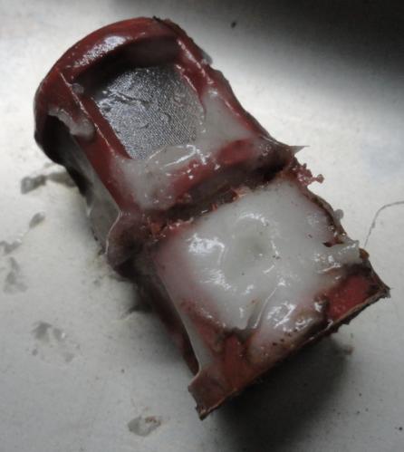

Сейчас морозы спали (было под 20), завёл свой в обед, погрел минут 20, заглушил. Вечером снова завёл, решил загнать в гараж (машина все морозы стояла на улице), метров 50 проехал - стала глохнуть, еле доехал обратно где стояла. Смотрю - а в дополнительном прозрачном фильтрике - что то белое. Снял, распилил - так вот оказывается какой он, парафин! Слил в бутылку из бака - плещется, даже на более мутной заводил и ездил. А тут вон как...
Положил к теплу - всё оттаяло.

Поставил я новый такой же фильтрик, залил тёплой солярки в основной фильтр - завелась сразу, работает. Наблюдаю: - в фильтрике начинает потихоньку белеть, двигатель подтраивает, через пару минут не хватило солярки - заглох. Опять парафином забило. Через пару дней выкинул этот фильтрик, опять солярки в фильтр - завёл - и всё нормально. Слишком малая площадь поверхности у того фильтрика, забивается сразу. Не нужен он походу, это я так, для защиты основного ставил. Может летом ещё пойдёт, зимой - нет. Солярка плещется - а парафином всё равно фильтрик забивает.
