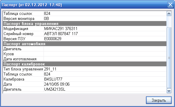

Доброго времени уважаемые специалисты. Позвонил сын, у него на рабочей машине возникла проблема: на холостых обороты плавают сильно, от 800 и до 1600 (чем замерял не знаю(( при торможении двигателем тоже подгазовывает.
В паспорте написано УМЗ42130Н а сканматик пишет немного по другому, кому верить?

Лябда зонд можно исключить.А в остальном все верно!Проверять нужно! diatel.gif Верь Сканматику .Он пишет то что закачано!
