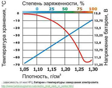

Оценить степень заряженности батареи, если она необслуживаемая , можно замерив после отстоя её в состоянии покоя без потребления тока потребителями, или лучше полностью отключенной, Напряжения Разомкнутой Цепи - НРЦ, эта величина довольно жёстко связана с плотностью электролита и соответственно степенью заряда. А от степени заряженности (плотности электролита) напрямую зависит температура замерзания электролита. Если через 10-15 минут после останова двигателя вольтметр показывает 11,1-11,2 вольта, а на улице мороз ниже -20Со , то можно быть уверенным на 99% что за 5-6 часов электролит ,имеющий низкую плотность замёрзнет и раздует корпус, что не так страшно, страшнее то, что кристаллы льда разрушат активную массу и оторвут её частицы от решёток, что необратимо. Безвозвратно снизится резервная ёмкость, причём заметно, хотя после оттаивания и зарядки он будет крутить стартер не намного хуже, но забыв выключить габариты на пол часа вы рискуете не завестись без прикуривания.
