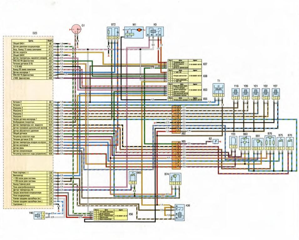

Цитата (evgen58 @ 11.03.2022 - 14:08)
ужна распиновка ЭБУ моторолы
Говорят, что это схема для Моторолы
Дата 11.03.2022 - 15:42
Василич, а можно ссылку??? Не могу прочитать
Разглядел только возбуждение генератора, В19..,, а как тогда реализовать контроль зарядки, что-то не соображу kto.gif
Понятно, что эбу отключает + на приборку, не понятно как ЭБУ видит возбуждение самого генератора???
Нашел такую тему https://www.drive2.ru/l/514703384268243300/ буду пробовать..
