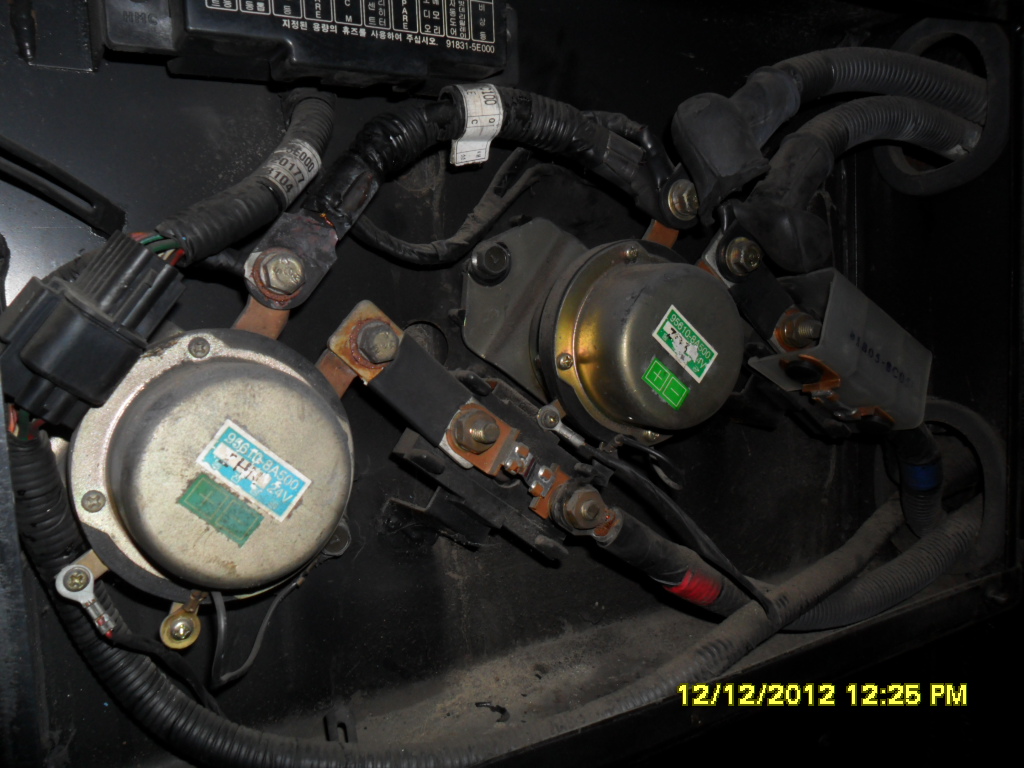

был замыкатель для дизелей ( свечи накала ) на старых тойотах стаял
Дата 24.12.2012 - 09:39
Тогда уж лучше включатель "массы" с какого нибудь автобуса
