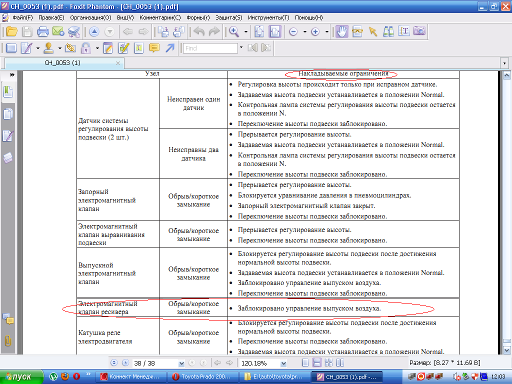

Блин, сегодня запустил авто, и слышу, что компрессор заработал!!!
Хрен его знает, что это было, почитав внимательнее мануал пришел к выводу, что без этого клапана система должна работать! Отправлю пока покататься.
Непонятен еще один момент-разница по бортам в р-не 12-20 мм на разных режимах. Гонял туда сюда-не выравнивается! Непонимаю-если контроллер это видит, то почему не выравнивает?
Дата 23.12.2012 - 12:53
Цитата (karel @ 23.12.2012 - 12:19)
Юра, спасибо еще раз))))))
1. Блин, сегодня запустил авто, и слышу, что компрессор заработал!!!
2. почитав внимательнее мануал пришел к выводу, что без этого клапана система должна работать!
3. Непонятен еще один момент-разница по бортам в р-не 12-20 мм на разных режимах. Гонял туда сюда-не выравнивается!
4. Непонимаю-если контроллер это видит, то почему не выравнивает?
ИМХО, По точкам, для наглядносьти:
1. Вероятно по системе слишком много кондензат промерзнул. Возможнь!е последствия:
-сообщительнь!е отверстия перекрь!лись и то ли датчик не следить давление, то ли сам компрессор заблокирован....
2. вряд ли конструктор посадить туда клапан, без которь! будеть работат полноценно
3. Возможно двух причин:
- Контролер видит, но не хватает чего то из остальнь!х условия для отсь!лки команду
- Команда отправлена, но не проходить по причине из т.1 /искал бь! лед, или сасореннь! отверстия по системе/.
Дата 23.12.2012 - 13:09
Предположение о конденсате было, но машину накануне загоняли на подъемник и в течении нескольких часов отогревали, в том числе и феном.
Да и датчика давления там нет!
А мануал я выше выложил))))
Дата 23.12.2012 - 13:29
А он и не должен выравнивать, он должен держать горизонталь. Была у меня такая машина после бурана, 4 часа УМП 350 двумя рукавами грели, лед намерз и ни чего не работало. Ошибки тупо потом скинули.
Дата 23.12.2012 - 13:35
А откуда он знает о горизонтали? Нету там такого датчика. Да и визуально видно небольшой крен.
