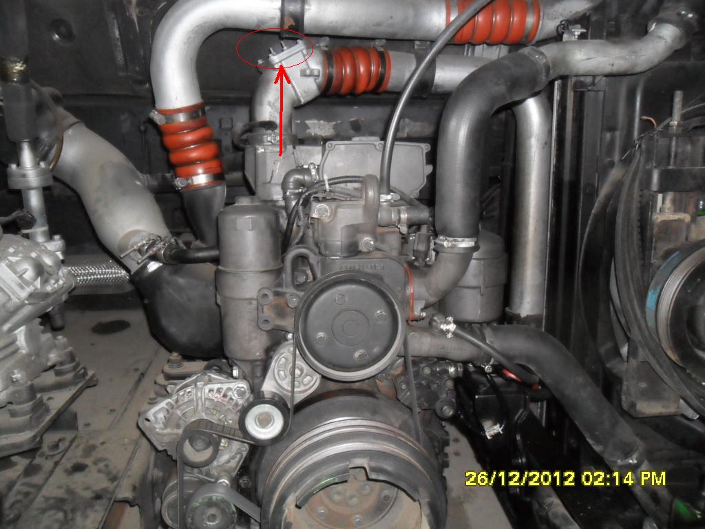

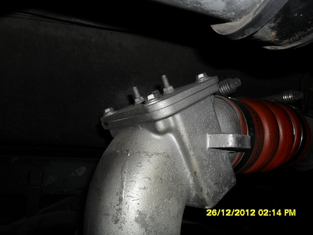

Доброго времени суток, Уважаемые специалисты.
Фирма приобрела несколько автобусов. В связи с низкими температурами, лвигателя без эфира НЕ запускаются. В принципе там предусмотрено, что то. Но что там должно быть не известно. Закручены болты как заглушки и присутствуют заизолированные провода. Что там должно быть установлено? Подозреваю, что спираль.
Может кто сталкивался и подскаажет.
Дата 26.12.2012 - 18:27
Это мерсовский ДВС. факельное устройство там устанавливается.

Вот бы ещё узнать сопротивление этого устройства и хоть одним глазком взглянуть на форму.
или № по каталогу, и пусть механики ищут!
Дата 26.12.2012 - 19:04
Мы их сразу выбросили, у нас стоят вебасто. Это спираль раскаляется до красна ну это было давно. на работе завтра посмотрю.

На самом деле это ОСУШИТЕЛЬ воздуха после турбины и интеркуллера.Спираль по простому.
Смысл выкидывать ,чем лучше ? Не вижу ответа ..
Воздух в турбине нагревается,так,как его сжимают и плюс температура самой турбины от выхлопных газов,затем он охлаждается в интеркулере,следствие конденсат.Назначение той спирали осушать воздух,всего .
У вебасто назначение прогревать двигатель в общем,а у осушителя воздуха на впуске осушать его,что общего ?
PS: ПростоДед ,На фото двигатель каминзз,слева компрессор кондишена,справа сняты ремни с вентилятора радиатора,у Вас ведь во много теплее или это так совпало с фото ?
Сжатый воздух сушат влагомаслоотделителем, с целью удаления жидкостей, которые вредят потребителям сжатого воздуха. Зачем сушить воздух, который через мгновение сгорит, решительно непонятно.
Вообще это именно подогрев воздуха на впуске. Встречается бессистемно на турбованных и атмосферных дизелях в разном исполнении. В народе зовётся "спираль накаливания".
На ниссановских атмосферниках FE6 данный девайс вообще выполнен в виде отдельного узла, размещённого между трубопроводом от фильтра и впускным коллектором. В народе называют "гриль", потому как спираль там напоминает решётку и перекрывает весь диаметр трубопровода. С таким грилем при -20 в неотапливаемом боксе двигатель стартовали без проблем, только дымил на холодную адски.

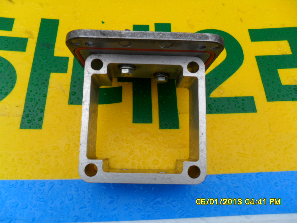

А Вы это не снимали с дизеля ?
На фото ,что чуть выше,видно 4-ре болта крепления,а два на 5-ть случаем не вывода спирали ? Может просто не подключена или же просто отверстия заглушены.

Дед Шамиль, Извините за фамильярность, я работал водителем давольно долго на МАЗ 500 и его последователях. С принципом работы дизеля знаком. Знаю, что на камаз ставили ЭФУ. Но с мерседесовскими двигателями раньше не сталкивался.
Посмотреть посмотрел, НО там ничего нет kto.gif вот по этому и задал вопрос.
Кстати, сегодня у нас +5, НО 2 автобуса не завелись, даже с горелкой в отверстие вместо этой приспособы. Таких моторов у нас ещё не было, вот и встал серьёзный вопрос, что ж им надо?
