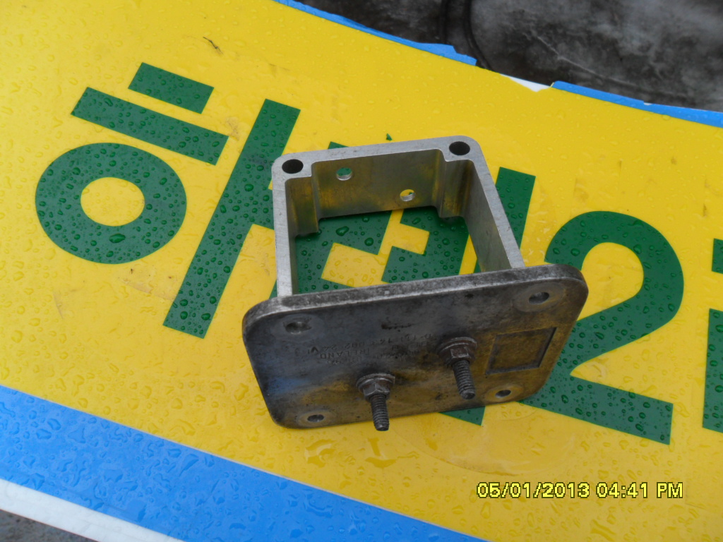

Цитата (ПростоДед @ 5.01.2013 - 18:39)
Посмотреть посмотрел, НО там ничего нет kto.gif  вот по этому и задал вопрос.
Во-во, этот алюминиевый квадрат выглядит очень похоже на тот самый ниссановский "гриль".
Ещё припоминаю, подобную конструкцию подогрева видел на катерпиллеровском гусеничном экскаваторе с турбованным дизелем.
Собственно, на этой базе можно попробовать изготовить нагреватель.
ЗЫ. А вообще, конечно, основной источник проблем в вашей организации тот же, что и по всей стране: жадность руководства, помноженная на его же глупость в технических вопросах.
