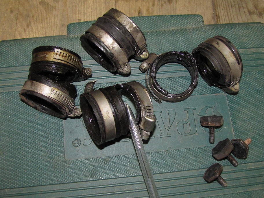

Был подсос не маленький воздуха. На фото. Но работала довольно терпимо. Хотя вобще не должна была.

На фото результат хлопков, очень надеялся, что замена решит проблему. Ан нет.

Паш присмотрись к параметрам ДМРВ ... именно к параметрам , судя по силе хлопков , если уже резинки коллектора повредились , то датчик могло и подавно ... unsure.gif

хлопки и порваные резинки это бедная смесь (одна из причин но далеко не главная)
