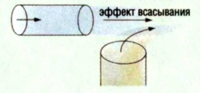

Цитата (coon @ 27.12.2012 - 18:50)
В итоге при включении вентилятора, поток воздуха попадал прямо в воздухан.
Может поток воздуха попадал не прямо в воздухан, а мимо него? Тогда может получиться , по закону Бернулли, в воздухане наоборот разрежение.
Дата 29.12.2012 - 07:41
А вот на это более похоже.
Дата 29.12.2012 - 19:14
Патрубок воздушного фильтра, расположен с наклоном в сторону вентилятора. Болше похоже на то, что должно туда задувать. А что на самом деле там происходит, кто ж его знает. Заработала машина, от меня больше ничего не требуется.
