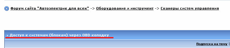

Предлагаю сразу "для марафету"/наглядности подрехтовать тему под два разъёма, чтоб сразу по сути привлекала внимание. В исходном варианте, как-то не алё ..., ИМХО:

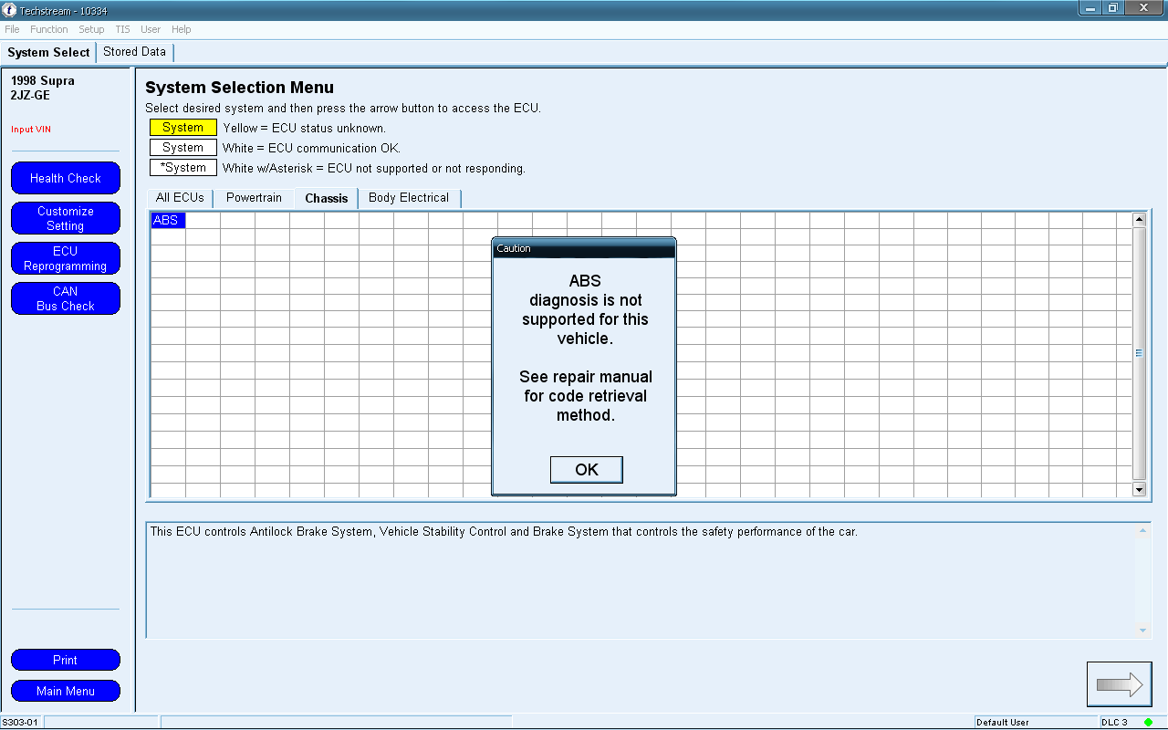

Сегодня была Toyota Cresta 98 года, двиг. 1JZ-GE, косорукая, с двумя разъёмами: OBD-II в салоне и фирменным 22-pin под капотом. Загорелась ABS.
Так вот, MVCI с TechStream'ом через OBD взял только моторник, но по полной - с датой, с замороженным кадром и т.п. Правда связываться пришлось через Others в регионах.
При непосредственном выборе ABS, TechStream отвеил, что для данного кузова (типа авто) диагностика ABS не поддерживается и порекомендовал обратиться к мануалу для поиска способа (метода) чтения кодов :blink (мануал советует ткнуть скрепку):

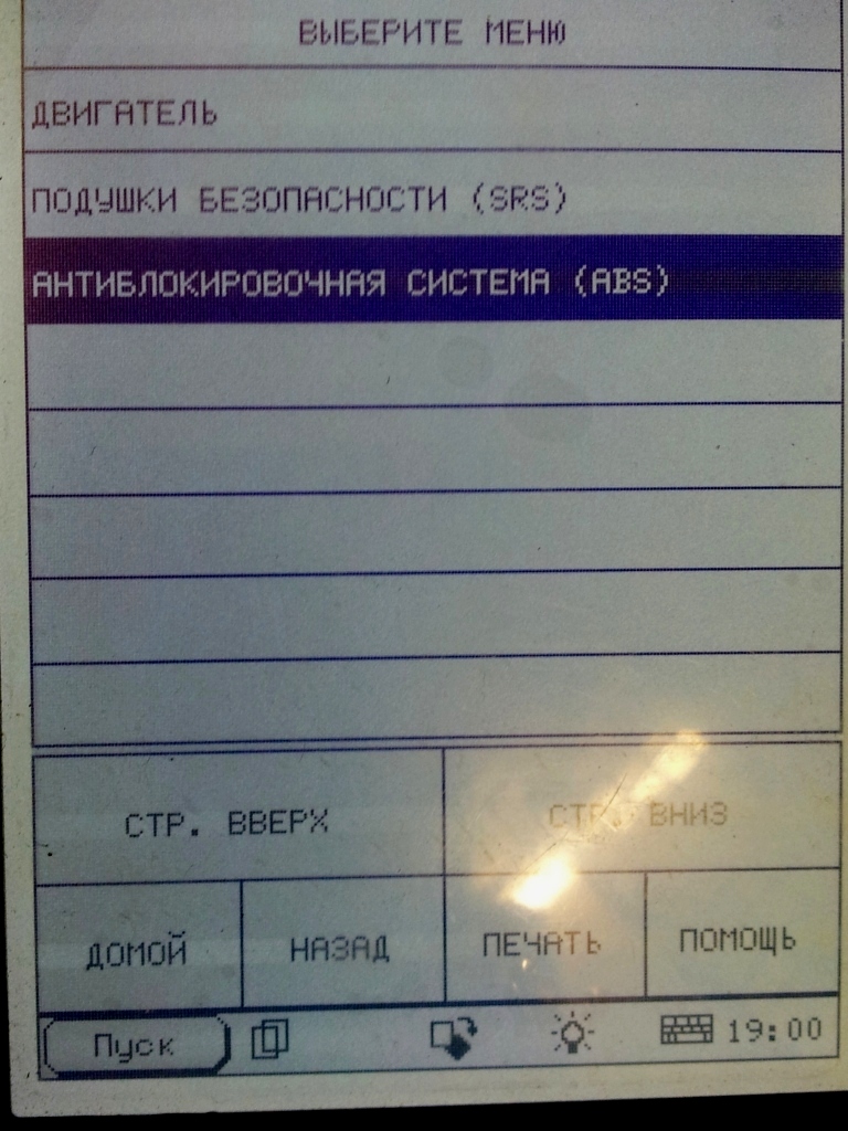

А вот Лаунч, наоборот - через OBD отказался связываться. А через 22-pin взял три модуля:

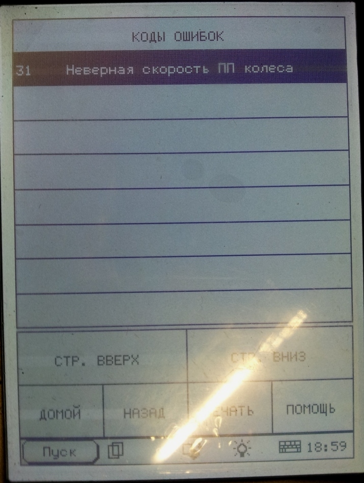

.... без проблем прочитал и расшифровал код ошибки ABS (обычно на таких мамонтах Лаунч даёт только код и предлагает помощь для расшифровки) ... и оказался абсолютно прав old.gif
