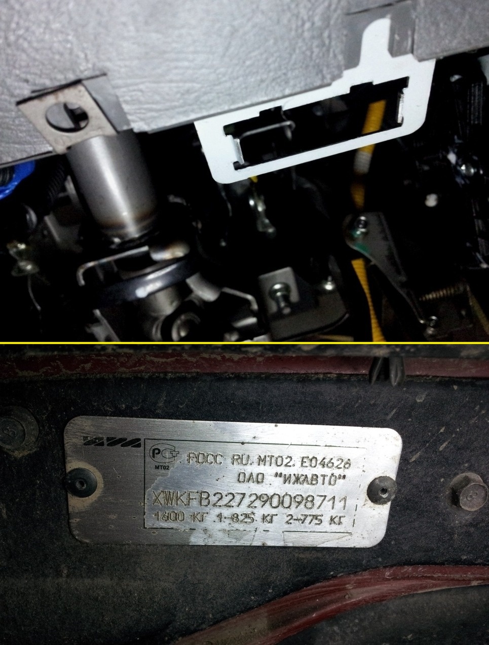

Зашёл к нему в гараж, увидел машину, вспомнил old.gif ... на ней вообще нет разъёма OBD-II, только кронштейн под него blink.gif . Вот такой подарок от ИЖАВТО.

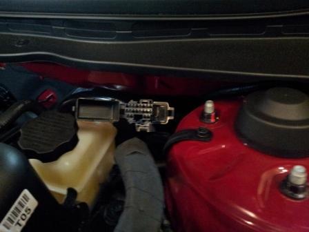

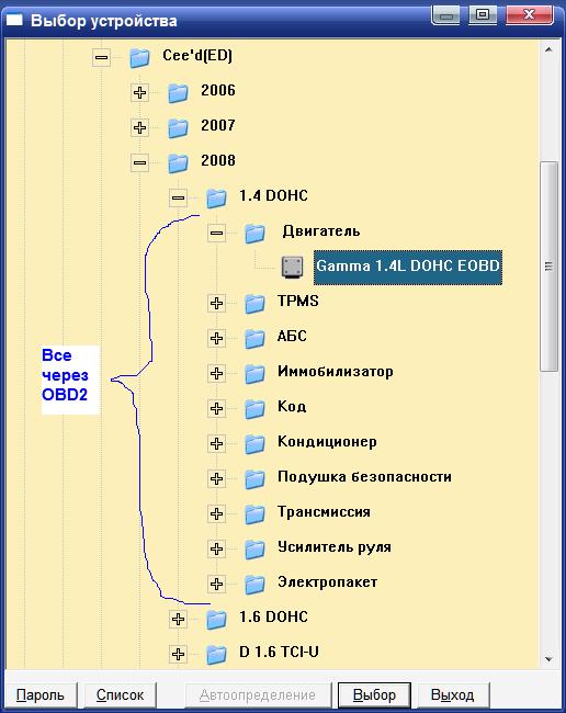

Опять KIA, только Ceed 2008г., через OBD2 выдало кучу всего, но под капотом есть свой разъем.

Немного воскресим корейцев (Калининградских laugh.gif ): KIA Cerato, 1.6L, 2013 года, 9 мая из салона (самая свежая машина из моей практики tongue.gif ). Два разъёма на лицо - OBD-II штатно в салоне, фирменный - под капотом Смотреть по ним ничего не стал, человек приехал с другой проблемой.
