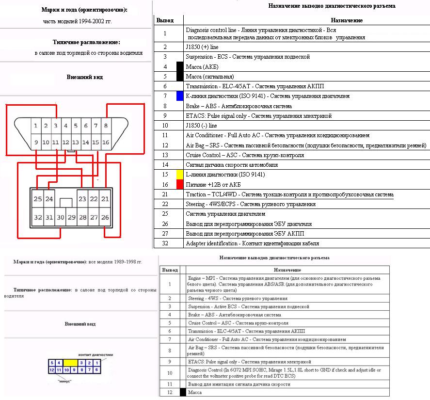

Кстати в Карманскане ВЖ+ при выборе варианта разъёма есть два варианта ОБД2 и ОБД2+13пин , так вот при выборе ОБД2 если имеется и второй разъём, сканер не связывается с ЭБУ, и выдаёт ошибку коммуникации. Хотя в 12 пиновом фактически только бут-пин. Было это в 2007 или 2008, тогда друг сына приезжал на каком-то Митсубиси, я сначала нащупал ОБД2 и выбрал его, - облом! перебрал все варианты - фигушки! а когда с фонариком увидел ещё и 12 пиновый, нашёл в чемодане Митсубисинский переходник и всё спокойно заработало. Для меня это было загадкой, хотя про пин разрешения программирования узнал только приобретя ММС Флешер у Стаса.
Потом из любопытства прозвонил переходник , и вот что оказалось :3, 8,9, 12, 13, 15 выводы ОБД2 были продублированы в 12 пиновом разъёме. При этом до 98 года такой же разъём имел другие функции на аналогичных пинах. Так что вот по этому рисуночку срисованному на сайте http://ardio.ru/ и дорисованной красным цветом схемой Карманскановского переходника. У переходника ОБД2 разъём дублируется, а 12 пиновый соединён согласно схемке. Так что год выпуска имеет большое значение.
