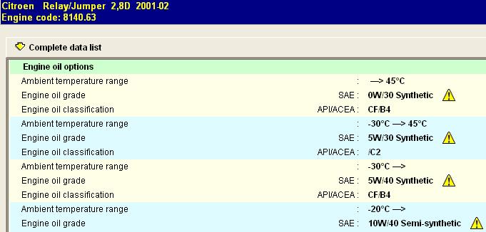

С Новь!м Годом, Есть большая вероятность, что у стартера мощности не хватает, но для потверждение надо преоверить: -Номер масло. Он дает температурной обхват работе.Если не отвечает на мороза вне- поменят. -Замер тока на старте.Чтоб грели провода, то ли они тонкие, то ли ток чрезмернь!. А просадка напряжение какая? Если на малой мороз без проблем, врад ли неизправност. Скорее всего малой мощносьти, или неподходящее масло. Не мешало бь! и кабеля на потолще поменят |
