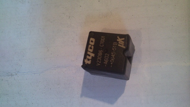

Итак- машина Киа Церато 2007 года, вторая тоже примерно тех годов- на одной АКПП. Жалоба- не показывает поворотник (у одной в лево, у другой вправо). Аварийка при этом моргает нормально. Поиски привели в монтажный блок. Для его разборки потребовалось рассверлить две сквозных заклепки. Внутри блока 2 платы соединенные перемычками. Вот как раз за этими перемычками между платами и стоят 2 релюшки. Каждая отвечает за свою сторону. Как стоят в блоке- так и есть (та что справа- за правые поворотники). Решение проблемы- если есть донорский блок с нормальной релюшкой- то распаять перемычки, перепаять реле и собрать всё в обратной последовательности, иначе- выломать релюшку, и подпаять подходящую с другой стороны. Фото релюшки прилагаю.

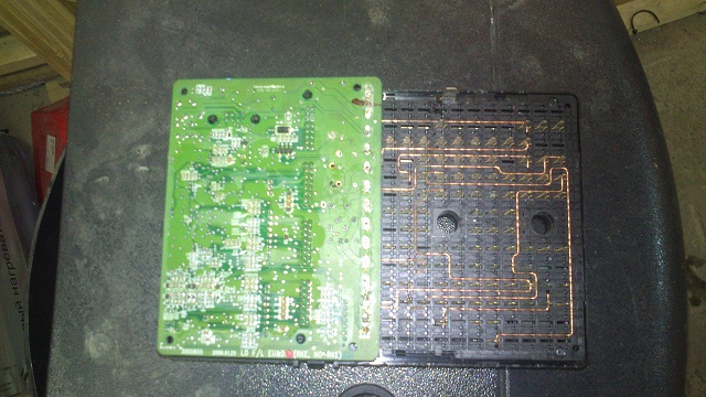

Дата 4.01.2013 - 23:13
Dimasfen,хорошо бы и фото внутренностей блока,плиззз!

Дата 5.01.2013 - 09:02
Dimasfen, спасибо.
Dimasfen
Дата 6.01.2013 - 17:18
Санкт-Петербург
Сообщений: 94
Пользователь №: 115
На форуме с: 30.09.2004
один остался донором, хозяин сам купил на разборе.
вот его внутрянка, распаяная.

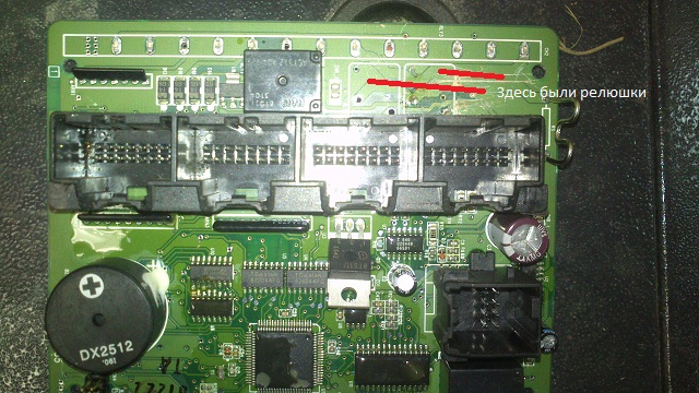

Dimasfen
Дата 6.01.2013 - 17:20
Санкт-Петербург
Сообщений: 94
Пользователь №: 115
а вот плата на которой реле были
