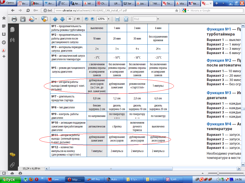

Не совсем понял зачем вторую цепь зажигания задерживать. Програмная функция 8 - тип двигателя. Дизель - задержка 5, 10, 20 секунд.
Если система с приставкой Flex, то там 6 гибких каналов по 2 события в каждом с задержкой до 999сек. При желании - любой каприз.

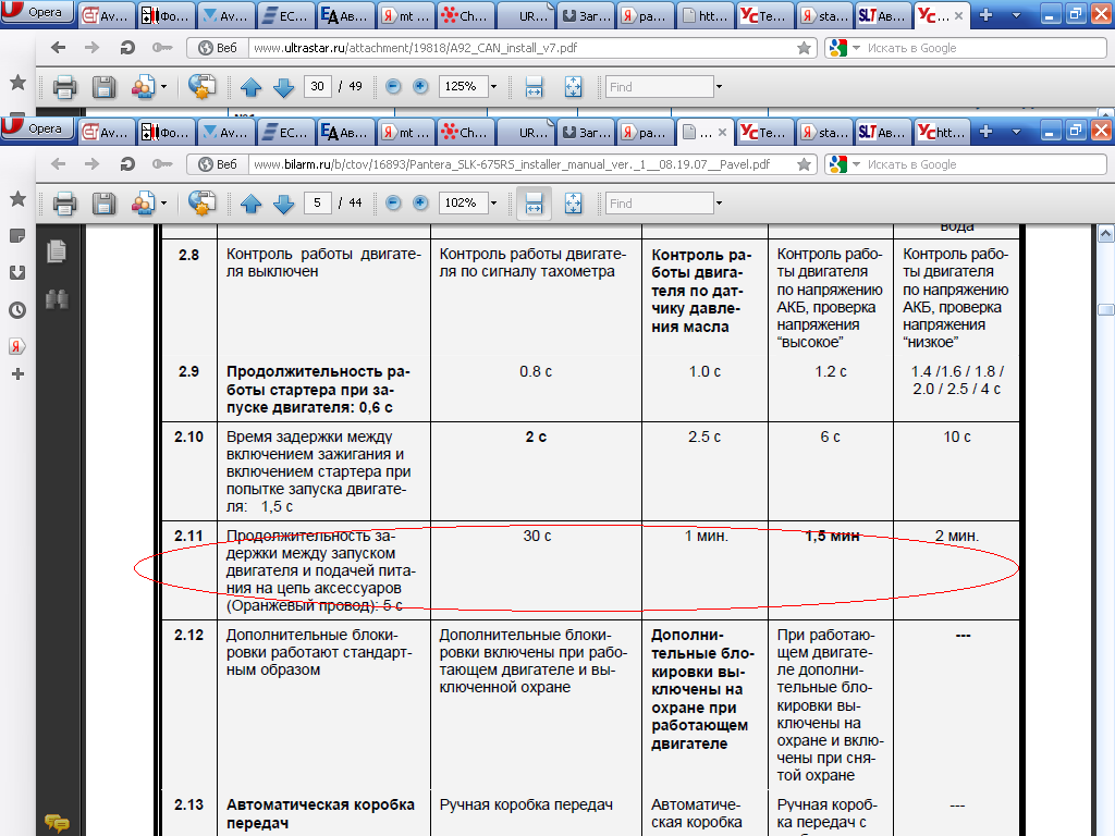

Затем, что бы печка включалась с задержкой. У меня в пантере она включается через некоторое время, и я считаю это удобным. и эта функция програмируемая, задержку можно вообще убрать.
Можно конечно использовать дополнительные каналы, но включение второй цепи зажигания с задержкой явно проще в монтаже. Разве нет?

Вот: Зеленый провод — выход для включения аксессуаров или дублирования выхода включения зажигания, алгоритм работы выхода программируется функцией №11, таблицы 2
.Синий провод — дополнительный программируемый выход. Алгоритм работы выхода программируется функцией №6, таблицы 2. Подключите к соответствующей клемме замка зажигания, в зависимости от выбранного алгоритма работы выхода. В некоторых автомобилях присутствуют две и более цепи зажигания и стартера. В этом случае необходимо запрограммировать этот выход, в режим дублировния выхода на аксессуары, зажигание или стартер, или использовать дополнительные реле для дублирования выхода сигнализации согласно схеме.
Или надо более продолжительное время?

ну, да-я у себя например выставил включение печки через полторы минуты. Что бы батарею при пуске сильно не грузить, и дать мотору немного прогреться.
В старлайне эти настройки ни о чем!
Дата 6.01.2013 - 13:58
Вот пантера:

согласен, тут (в пантере) проще и интереснее...

По поводу задержки согласен, но у Пантеры 2 минуты это максимум. По опыту, на средней машине нужно минут 5...7, могли бы добавить, жалко им чтоли?
В настройках п.2.8 "контроль работы двигателя по тахометру" тоже пожадничали - 0.8с. По сути бесполезная настройка, и потеря возможности контроля по тахометру в принципе. Как раз за это старлайн и уважаю - 6 секунд по тахометру это очень серьёзный аргумент.
