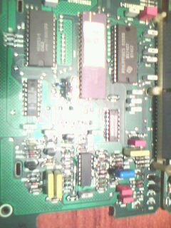

Проводку проверил, потенциометр "прозвонил", как описано в инструкции, всё в норме.
Вскрыл ЭБУ - там видны следы "вмешательства" - советовать хозяину менять его или подскажете что-нибудь ещё? tema.gif
Дата 5.01.2013 - 17:13
Следы бывают разные, поэтому не увидев их трудно что либо определённо сказать. Фото было бы очень кстати.

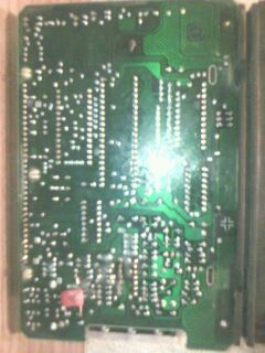

выглядит так, но какчество... заменены: микросхема s705,R255, C252, R252, к С881 в параллель припаян кондёр 10 мФ.
похоже, что R255 не пропаян и кондёр всё же отвалился.

Пропай ничего не дал- не заводится и висят: 22 и 61 (пробовал газовать)
Напряжение на "датчике дросселя" м/у 1и3 -5,06 ,а 1и2- 4,16
