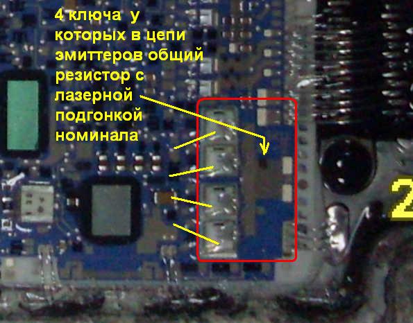

Посмотрел осцилом-идет прямая, нет импульсов. Провод до ЭБУ прозвонил. Неисправность в ЭБУ! Вопрос-поддаются ли эти блоки ремонту? |

Сегодня уже не буду, оставлю на завтра. Какие то чудеса с этим авто! Предистория: В конце декабря эта машина была у меня-был протрой. Осцилом определил-нет затухающих в катушке 4 цилиндра. Позавчера появляется владелец и расказывает такую историю-купил новый модуль-мотор запускается и глохнет. На старом работает. В итоге он поменял 4!!! модуля. На всех результат тот же. Сегодня пригнал ее ко мне. Так и есть-на старом работает, на новом нет даже вспышек. В итоге обнаружил оторванный минусовой провод, который шел на модуль. Востановил, запустил и наблюдаю троящий мотор, с этой ошибкой! Короче, я в прострации |

Цена комплекта бу 10000 рублей. Наверное проще будет купить, чем вписываться в ремонт. Как считаете? Осталось только убедить клиента, что это не я баран Дурацкое стечение обстоятельств-изначально приехал с троящим мотором, модуль поменяли, а мотор все равно троит. |

На машине стоит блок CXJA 16250009 На сайте, что я выше ссылку дал CSSJ 09355929 с Астры Есть ли в них разница? |
