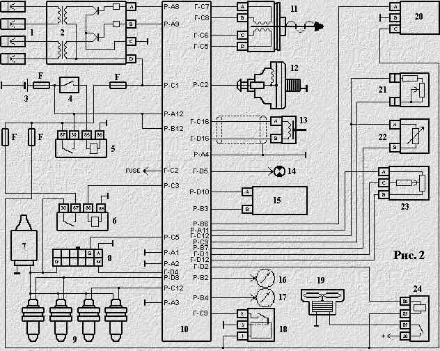

Здравствуйте,уважаемые форумчане.
Нет управления БН. На процессор идёт питание, только при подаче +12в на разъем С1 , ток потребления =0,12в,при подаче питания на А12и В12. потребление вообще 0В. На кв резон. частоту не мерил, напряжение на выводах по 2.6в.

Привезли только ЭБУ, проверял на столе. Если верить диагнос.картам.При подаче питания на вывод С1 +12в с ЗамЗ. ЭБН включается на 3 сек.

Но перед этим попробуй еще подать + 12в на Р-А12 и Р-В12
Дата 7.01.2013 - 19:32
А ..Г-С2,обозначено ,как к предохранителю ,но в схеме все 4 шт kto.gif .
Для чего этот вывод ?

Нашёл принципиальную схему, попытаюсь по ней.Ежели найду причину отпишусью. Благодарю за помощь

Прозвонил, проверил осцилом, импульсы есть.Так как, нет Rom программатора, вставил ПЗУ от Bosch 1.5.4. На выводе С3 появилосьV+12в. Реле сработало , только соответственно не отключается. отсюда вывод , слетело ПО.

По проверке ЭБУ . ПЗУ от bosch M1.5.4 не подходит для проверки подобным образом,так как не подтверждает исправность ПЗУ. После манипуляций с подменным блоком, выяснил,что проверяемый ЭБУ и ПЗУ было исправно.В результате заменеа микросхема 24LC2B на 24с04 и ДВС заработал.
