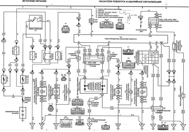

> Повороты на Avensis 2008, ищу схему
Дата 8.01.2013 - 10:54
1,8л., АКПП
В интернете нашел только вот это: http://autoruk.ru/el-schemi/tayota-avensis...uska-s-07-2000g , но оно нечитаемо.
Может у кого по-цивильнее есть схема поворотов и аварийки?

Дата 8.01.2013 - 11:39
Вот хемка из этой книги:

Схемка именно из этого мануала (.....SIL.iso), как и в задачке со стопами smile.gif .
