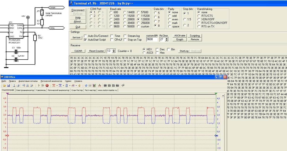

> Сan шина на столе, Иммитация сигнала CANшины
Дата 8.01.2013 - 18:30
По приведеной схеме собрал"игрушку"подсоеденяется к COM порту.
Работает с помощью программы "Terminal".На осциллографе можно наблюдать
сигнал CAN шины.
Дата 8.01.2013 - 20:11

Дата 9.01.2013 - 07:03
По подробней,и про игрушку,и про схемку.Действительно интересно!

На ММК создавал тему об имитации CAN сигнала. Что то никого не заинтересовала.
В тульском DiSco есть анализатор цифрового сигнала, есть генератор сигналов. Были мысли накопить базу, для проверки отклика блоков. А то выдает ошибку нет связи с внешним устройством, а с каким неизвестно. Да еще и плавающая неисправность. Но пока до этого руки не дошли.
А на этой приставке сигналы можно самому задавать, или один стандартный выходит?
Дата 9.01.2013 - 11:01
Смотрите>файлы>разное.
coon.Вашу тему на ММК читал,подобные мысли тоже были,но дальше мыслей
дело не двинулось.Если у Вас есть возможность выложите сохраненный сигнал
CAN шины в HEX формате,объемом около 100кб.Не знаю какой объем потянет
программа.Поиски в интернете результата не дали.Возможно не там искал.
Это сообщение отредактировал naik23 - 9.01.2013 - 21:25

Дата 11.01.2013 - 20:30
kto1.gif а что, осцилом нельзя посмотреть CANсигнал?
Дата 12.01.2013 - 13:44
Посмотреть то не проблема. А передать? Или посмотреть сигнал адресованный конкретному блоку, не выискивая его среди остальных. Хотя важней не к блоку, а от конкретного блока (пока не представляю как).
на сколько я понял, там нет адресов, кто и кому... все слушают эфир и анализируют что хотят по идентификатору (информации)
и просто так не передать... есть приоритеты, наложения и все такое... только контроллер кан шины... он владеет языком, он может передать...
другое дело если отдельный блок на столе пакетом данных нагрузить и то если он ничего постоянно не транслирует
Дата 19.03.2013 - 21:01
Пробовал сегодня посмотреть CAN шину логическим анализатором DiSco. Не видит он ее. Точнее видит на обоих входах постоянно висящюю единицу. Постоянную составляющюю отфильтровать надо. Пробовать через конденсатор развязать или какой преобразователь лепить, смысла не вижу. Потому что сохраненный сигнал надо будет обратно переделывать, для осуществления задуманного.
Осциллографом увидел сигнал, но он не совсем похож на приводимый в описаниях по CAN (не прямоугольные импульсы).
Одно радует Туляки обещают к концу весны Scan Master CAN выпустить. В числе прочих там будет анализатор и генератор CAN сигнала.

Дата 20.03.2013 - 18:45
coon.Может лучше использовать режим самописец с сохранением в файл,для последующего просмотра.За информацию спасибо.
Дата 20.03.2013 - 18:54
Да посмотреть не проблема. Только что там можно увидеть? И как передать увиденное в CAN-шину? Это я про то, что касается этой темы.
Дата 24.03.2013 - 17:05
coon.С помощью программы можно создавать и передавать в шину,созданные лог
файлы.А также сохраненные.На столе это получается.Ниже описание эмулятора сигнала CAN шины(реальное устройство)

в состав программатора Омега входит логический анализатор... тот имеет декодеры протоколов и Can в том числе... может записывать и передавать...
