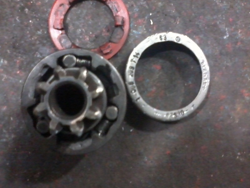

стартер стоит на Ниссане.А вот настоящий ли BOSCH?

Сложно определить по фотографии, но можно предположить, что настоящий БОШ. На машинах, ввезённых из Германии (даже на жигулях) встречаются БОШевские стартеры и генераторы, адаптированные под разные авто. У себя на ВАЗ-07 установил БОШевский генератор, полностью идентичный по креплению с Г-222, увеличив мощность, путём замены статора и ротора от BMW.
Был и стартер БОШевский, адаптированный для классики, но не успел установить себе - уворовали при ограблении мастерской 4 года тому назад. (не было решётки, разбили стёкла в окне над дверью) wink.gif
А трёх роликов с пружинами не было или сам вынул?

МихАл,и я о том же!Я с тремя роликами невстречал!Может кризис у немцев или сделано на Малой Арнаутской laugh.gif

Попадались бендиксы такие из "восстановленных", правда непонятно кем. Цена - почти как оригинал, ходят пару лет потом благополучно рассыпаются вхлам, и уже никакое восстановление им не светит, обретают, так сказать, покой. На ниссане бошевский стартер - обычное дело, чаще всего на Террано попадались и на Альмере. Также как и Митсубиши Каризма комплектовалась всегда Бошевским генератором, адаптированным под митсубишевские разъемы "S-L" и стартерами Валео - маленькими такими редукторными, подобной конструкции стоят на Опелях.

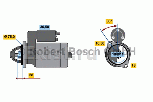

Вот кстати На ниссан максиму стартер Bosch 0 986 020 691

Так ,что с тремя роликами?????

а вот тот что у вас Cargo 235200 цена по экзисту почти 800 рублей
должен быть с шестью, тот что у вас на руках - не первой свежести, пардон kto.gif

Бендикс ни разу не вскрывался.Я вообще-то о подделках!

Вообщем, судя по отметкам на сепараторе, там когда-то БЫВАЛИ еще три ролика. Упрощение как правило происходит из-за дефицитных прямоугольных пружин, стерло парочку-значит одну в запас, а в муфту и трех-за глаза. По нашему отремонтирован.... душа радуется. А на счет вскрытия анекдот сразу не припомню, но спрессовать/напрессовать в первый раз и не поймешь, довольно плотно все получается даже от молотка (на оправке естест).

Ай Андрей,молодец!Так изнал ,Что за след зацепишься---Это отметины не от роликов,а от выреза в корпусе(под лупой рассматривал!

Долгое время занимался реставрацией бендиксов, но ни на одном не встречал недостающих трёх роликов. Видимо мастерами,которые ремонтировали бендикс, были удалены 3 ролика с пружинами. При аккуратной "трепанации" бендикса или втягивающего можно и не заметить следов от вмешательства. wink.gif

Ну тогда это супер мастер!!!Просто у нас ,,электромаш,,с 3-мя роликами вместо 6 штампует,но это ,,электромаш,,а здесь эти три полоски не просто ....короче вмешательства мастера я не заметил .Одно не пойму у него с роликами проблемма?

Раз молодец.... значит пока не сдаюсь. Есчо версия-может подогревали бендикс при распрессовке, вот и отпечатались вырезы... kto.gif Что-то с подобными вырезами/отпечатками не припомню.

Последняя версия-редчайший случай!, немец ролики унес домой зарядить старинный прадедовский кремневый штуттцен (штуцер). laugh.gif

Андрей laugh.gif Вот так я и подумал,появился тот кто умеет,но за немецкий качеств не борется ohmy.gif

Можешь обратить внимание на четкость и качество цифр, букв и БОШевского значка выбитых на запорной крышке бендикса и сравнить с фирменным.
По опыту ремонта знаю, что если разобрать бендикс в начальной стадии его пробуксовки, то отметин от роликов может и не быть. Если неисправный бендикс насиловать до победного конца (пока ещё можно завести), то гуляющие и перекашивающиеся ролики в хлам разбивают сепаратор. pop.gif
