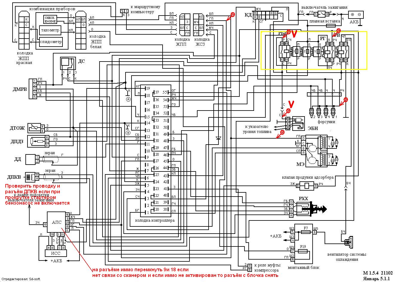

Бессистемные попытки найти неисправность могут привести в дебри, это как в лесу, когда начинает казаться что заблудился , страх ведёт к сумбуру и панике, после которых трудно вернуться в норму. Надо просто распечатать схему ЭСУД и по ней пройтись обычным пробником 12-24в с лампочкой. Все схемы ЭСУД есть на сайтах НПП НТС, Чиптюнер и подобных. Бош если без кислородника, то схемку сейчас положу сюда и характерные точки помечу красным. Только необходимо помнить что при отсутствии прокрутки бензонасос у Боша при повторных включениях может не включаться если контроллер не видит сигнала с датчика положения коленвала. Точки со стрелкой и лампочкой должны быть под напряжением, точки с галочкой должны запитываться при прокрутке стартера, если ЭБУ видит прокрутку.
Спасибо) Сейчас напарнику позвонил, попросил попробовать дпкв поменять (у меня выходной сегодня). Если ничего не изменится - завтра по схемке пройдусь. Большое спасибо smile.gif

Вчера еще проверял питания из тех что указаны на схеме. Питание есть на: модуле зажигания, всех трех реле и предохранителях, форсунках, ДМРВ. БН при принудительном включении реле работает.

Стартер крутит нормально, компрессия чувствуется, метки в норме да а искра бы была все равно, только не в такт. По поводу проводка постоянного плюса на эбу - судя посхеме от него же и насос питается и главное реле, а там есть напряжение.
Давайте еще раз. Насос молчит, искры нет, чек не горит, нет связи сканера с контроллером (эту цепь завтра проверю) Есть питание на колодке реле и предохранителей ЭСУД. Есть питание на выходе с главного реле (на схеме выше подписано как РГ), модуле зажигания, форсунках, ДМРВ. Ремень ГРМ и метки в норме.

Проверил вчера все питания на разьеме контроллера в состветствии со схемой. Все + и - есть. Перемычка на разьеме иммо есть, линия цела, но сканер все равно не видит мозгов. Подключил к массе контакт 22 разьема контроллера при снятых мозгах - лампочка чекэнджин загорелась. А так она не горит никогда. Убиты мозги?
