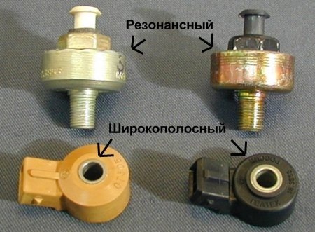

Цитата (Пожарник @ 12.01.2013 - 17:21)
Определитесь какой у вас бош, с широполосным датчиком детонации, аль с резонансным
Внешне разница я так понимаю в этом? (рисунок)
Это сообщение отредактировал DaleDellian - 12.01.2013 - 17:04
Дата 12.01.2013 - 18:48
Именно в этом, у них спектр сигнала совершенно разный и канал обработки соответственно на других микросхемах, поэтому и прошивки разные, на Чиптюнере можно почитать, и патч для прошивок там можно найти . Если прошивка имеется для варианта с резонаесным ДД, то пропатчив её, можно получить вариант для широкополосного ДД. Ну а главное проводка не даёт возможности ошибиться- разъёмы совершенно разные при всём желании не перепутать и не заменить.
