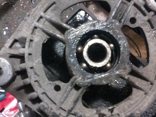

С VBF был случай - приезжала контора таксишная (водитель, механик, директор и по-моему диспетчерша)- срочно-срочно почините генератор, ибо шумит, я им - поставим NSK? они давай шуметь - нафига надо, типа поддержи отечественного производителя, да и вообще они наверное китайские, даже диспетчерша поддакивала стояла, поменял на "Made in Vologda", уехали довольные, через два дня приехали, уже не такие довольные - опять дружно шумят, что я им подшипники не менял, при них вскрываю (а на гене КЗАТЭ десятошном сразу видно по завальцовке - менян или нет), говорю довольны? соберу тока за денюжки, они типа собирай, а их еще какой-то зам говорит не верю, значится, в слабость нашего подшипникопрома, ставь Вологду, я ставлю, через три дня опять ко мне визит, я им сразу - поменяю тока за деньги, они согласны, поставил NSK, свалили, больше не приезжали с этим геной - в такси второй год уже ходит. Я особо не верю что прям все у нас производство померло, но согласитесь - даже один -два случая могут оставить неприятный осадок, и в другой раз чтоб избежать головняка, начнешь убалтывать клиента поставить получше, ну есть еще один вариант, когда запчасти сам покупаю - говорю, что других не было, а искать времени нет.

То NikitosStainless,а как с завальцовкой подшипника в крышке,столько раз менять,уже нечем завальцовывать(кернить)?

На вторую замену металла уже мало остается, приходится или крышку менять если уж совсем мало, или лудить корпус подшипника снаружи тонким слоем олова обычным паяльником - тогда уж намертво, так же лужение подшипника применяю, когда подшипник заклинил и его пару раз в корпусе провернуло, этот способ спасал, даже когда у шефа на предыдущей работе на МВ Vito подшипник привода подвесной дубу дал и немного повращался в алюминиевом корпусе, а заказа долго было ждать.

Если прослаблено посадочное место для подшипника в крышках, то вместо лужения подшипника использую сварочный аппарат. Чиркая держаком по наружной обойме, наносится шероховатость в виде небольших бугорков. Перед запрессовкой бугорки, превышающие нужные размеры, обрабатываются. При необходимости, можно "протянуть" подшипник через калибровочную втулку.
Дата 13.01.2013 - 14:20
Тоже "чиркаю", только не держаком, а медным кабелем.

По болтающимся в крышках подшипникам. Если не сильно болтается, керн и суперклей 401 http://www.marinauto.ru/catalogue/pic/large/21128.jpg Как ни забавно но не разболтался ни один. Если сильно (чинил так только в стартерах). Тряпка, как правило вафельное полотенце, на нее с одной стороны слой эпоксидки. На чистый слой сам подшипник, и молоточком намазанной стороной в крышку. Сушка феном или газом. За 2 года жизни технологии 1 спорный возврат.

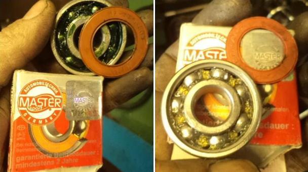

Дата 4.02.2013 - 23:17
Ну, вообщем, купец мой перешел вот на такие подшипники: "Мастер-спорт" Германия (фото). После установки в генератор, на стенде, от прежних "вологодских", работа значительно лучше. Но вот казус, оба "набиты" разной смазкой cray.gif. Форумчане.... а-а-а cray.gif ..., что про эти скажете? Ставил кто?
