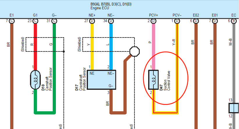

Мужики! В обоих схемах не могу найти клапан-регулятор давления в рейле!? Физически он есть.
Сегодня мотор с педалью газа завел, но после этого выскочила ошибка Р1272-неисправность клапана. И не стирается! Хотя клапан прозванивается и управления на него идет. Во всяком случае импульсы идут!

Юра, это не совсем то. Этот клапан стоит на входе в насос (клапан SCV)
Не совсем понял его назначение-переводится как перепускной клапан. На рейле стоит еще один клапан. Он и есть искомый регулятор: http://autodata.ru/st/05_cd/cd-3.htm
