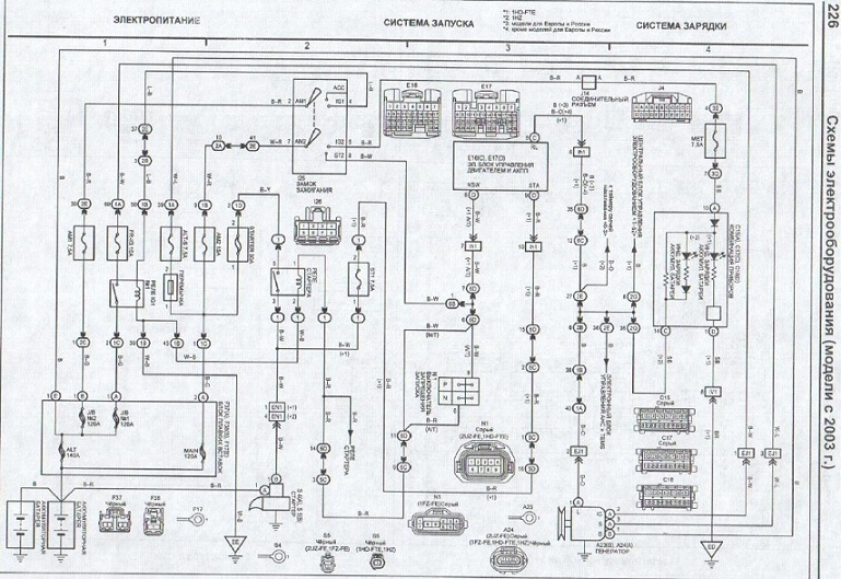

Машина в теме, 2004 года рождения, брал с салона, двигатель 1HZ (дизель), бортовое напряжение 12 вольт, в том числе и на стартере. До поломки к генератору ни кто не лазил. Соответственно, ни кто ни чего в проводах не путал.
Схему сейчас постараюсь приложить (интернет тормозит ужасно)

Дата 15.01.2013 - 20:00
Автору,просмотрите ещё раз ,особенно цепь от предохранителя ALT-S,до разьёма генератора,желательно с использованием очистителя контактов и в блоке предохранителей тоже.
Генератор меняли,проблема осталась в авто,так вот в авто и искать причину !
S,хорошо бы мощной лампой проверить.
